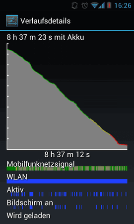

Das zum Thema massives Akku Problem. Und ich hab mein Nexus S kaum benutzt über den Tag.
Dein NxS ist fast dauerhaft aktiv und du hast immer wieder schlechtes/kein Netz. Das liegt eher nicht an ICS.
Erklär mir mal bitte woran du siehst, dass ich schlechtes bzw. kein Netz habe. Der Netzbalken ist durchgehend gefüllt, ohne irgendwelche Aussetzer. Und das es dauerhaft aktiv ist stimmt doch auch nicht, schau doch mal auf "Bildschirm an" da sieht man doch wie oft ich den Bildschirm kurz angemacht und direkt wieder ausgeschaltet hab.
Das WLAN zu Hause konstant an ist, ist ja wohl klar.
Bei "Aktiv" sind andauernd blaue Striche zu erkennen. Das heißt, dass im Hintergrund irgendwas läuft und immer das System beeinträchtigt.
Und das schlechte signal kann man beim ersten Balken erkennen. Grün ist gutes Signal, gelb eben schlechtes...
Danke, genau meine Gedanken. Die Streifen Aktiv/Bildschirm an sind zwar zum großen Teil deckungsgleich, was allerdings auch hohen Akkuverbrauch bedeutet. Der Hauptgrund bei dir wird wohl das Netz sein, da hilft auch WLAN nix, Anrufe kommen da ja nicht drüber.
