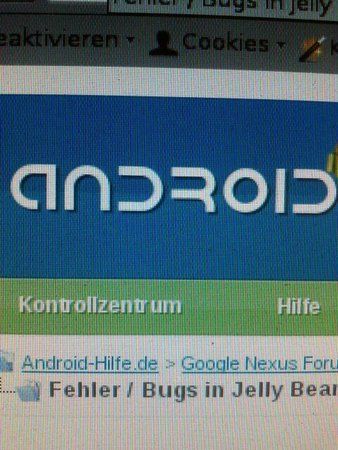

hab grad einen für mich reproduzierbaren, sehr sonderbaren bug entdeckt
wenn ich ein bild von meinem monitor aufnehme, stürzt die kamera-app bzw. die galerie ab. das bild wird auch nur als große dunkelgraue fläche gespeichert.
wenn man den bildschirm von weiter weg aufnimmt, geschieht nichts. geht man jedoch näher ran, so das man nach dem fokus die pixel sehen kann, gibts einen "knacks" aus der kamera, die kamera-app schließt sich und die meldung ' "Galerie" wurde leider beendet." erscheint.
kann das jemand bestätigen? habe gerade mehrmals probiert, es geschieht bei mir immer.

Check! Bei mir genau das selbe... ziemlich komische Sache :confused:
Wollte gerade schreiben: kein Problem
Hatte aber von 20 Tests einen Absturz beim Foto aus Tapatalk. Das nächste Foto ging wieder (siehe Anhang)
Nachtrag:
Habe mit diversen Einstellungen und speziell der Fokussierung gespielt: kein erneuter Absturz...
Andere Baustelle: Das Foto sollte eigentlich 640 x480 Pixel breit sein. So habe ich es Tapatalk gesagt.

dein großes Bild vom Text ist aber auch nicht sonderbar scharf, versuchs evtl. mal mit Makro.
Wenn bei mir dann die Linien kommen, wenn es den LCD ganz scharf fokusiert stürzt die App ab.
Macro hatte ich eingestellt. Und ich bin bewusst auch so nah herangegangen, dass kein Focus mehr möglich war.
Abgesehen davon, habe ich einfach 20 mal nacheinander ausgelöst um den Fehler zu provozieren.
Naja, bei zu nah/ fern (=unscharf) ist alles OK, wenn man genau die richtige Entfernung hat, so dass es richtig scharf gestellt wird, stürzt die App ab.
Jetzt habe ich alles durch: unendlich, Macro und automatisch. Ob die Fotos scharf oder unscharf sind ist egal. Die Kamera-App ist mir einmal gestern Abend abgestürzt. Sonst nicht - und ich habe mittlerweile um die 70 Fotos gemacht.
Nachtrag: Ich kann den Fehler reproduzieren.
Dazu muss ich jedoch helle Flächen fotografieren (in meinem Fall ein weißes Browserfenster)
Und der Abstand zwischen Objekt und Objektiv muss > 5 cm sein.
Die Fokussierungsmethode ist dabei egal.
Der gleiche geringe Abstand bei Fotos der Tastatur brachte die App ncht zum Absturz.
