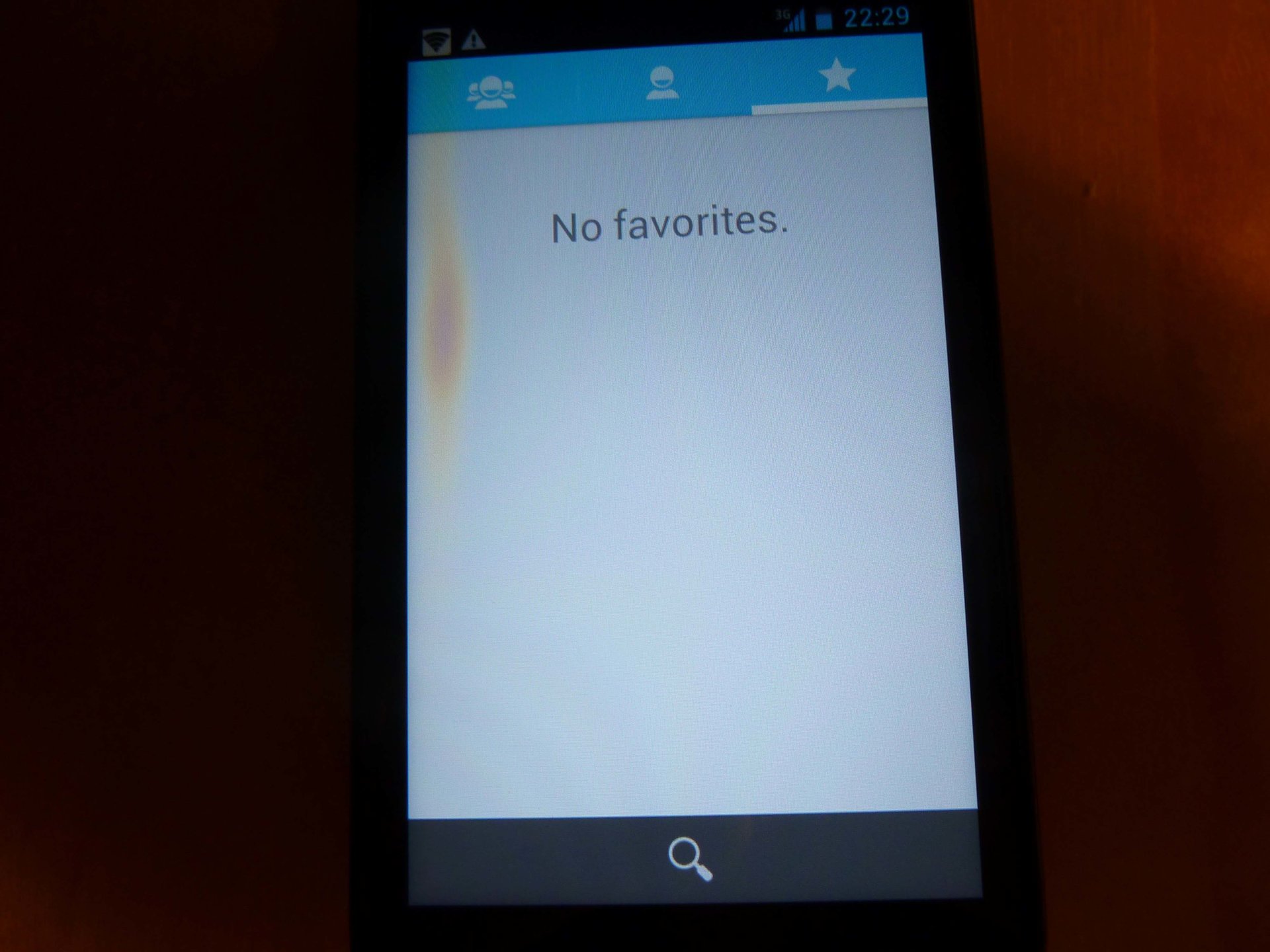

Ich habe seit einiger Zeit einen gelben langgezogenen verwaschenen Fleck auf der linken Seite meines Samsung GT I9023 Nexus Handys.
Je höher der Helligkeitsregler in den Einstelllungen geschraubt wird, desto intensiver wird dieser Fleck.
http://666kb.com/i/c5tnadisfb13c9mob.jpg
Jetzt weiß ich, dass das Gerät nicht runter gefallen, Display nicht gedrückt und das Display nicht zerkratzt ist.
Habe die Foren durchsucht und es tauchen viele Meiungen auf -
Meine Fragen: Woher kommt der Fleck, ist das ein Reklamationsgrund nach 8 Monaten Verwendung, oder kann ich den Fehler gar selbst beheben?

Ich hatte auch einen gelben Fleck oben rechts. Habe es zu w-Support geschickt und die haben anstandslos mein Display getauscht.
