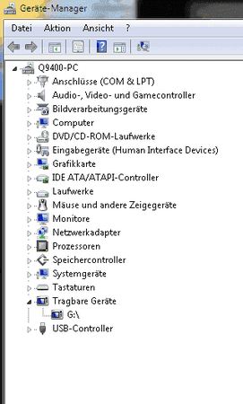

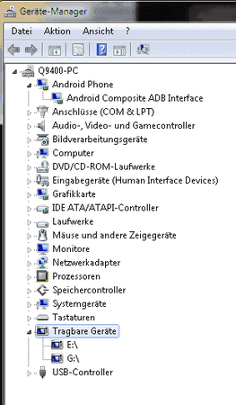

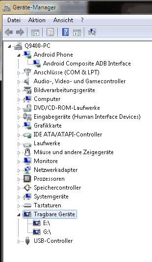

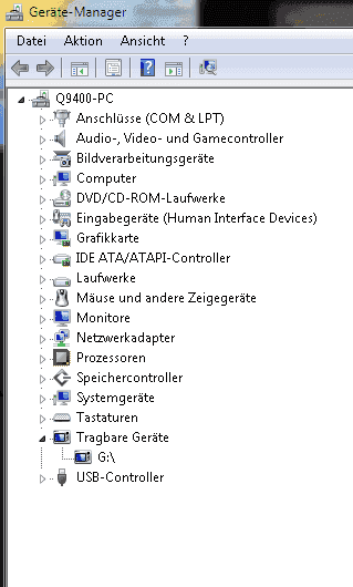

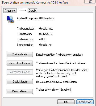

Bitte auch den "USB-Debugging" auf dem NxS einschalten und so lassen. Zu finden unter "Einstellungen/Anwendungen/Entwicklung". Haken setzen!
Wenn Du das NxS an den PC anschließt und dann in den "Geräte Manager" gehst, sollte ganz oben "Android Phone" (Bild 2) stehen und unter "Tragbare Geräte" (Bild 2) ein zusätzliches Laufwerk (bei mir E) eingeblendet werden. Der Treiber für das "Android Phone" sollte von Google (Bild 3) sein. Ist das so?
PS: Bild 1 zeigt den Zustand ohne angeschlossenen NxS.

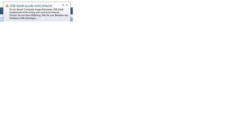

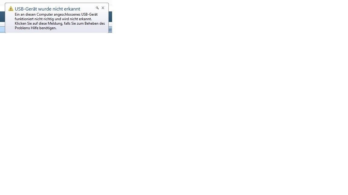

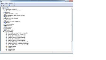

Habe mal die Fehlermeldung angehängt, die er bringt, sobald ich das Nexus S verbinde und einen, wo man sieht, dass man nichts sieht :huh:
Treiber zeigt er mir auch keinen von Google an, sondern nur lapidar "Microsoft 2006", was auch immer er da automatisch an Treiber installiert haben mag.

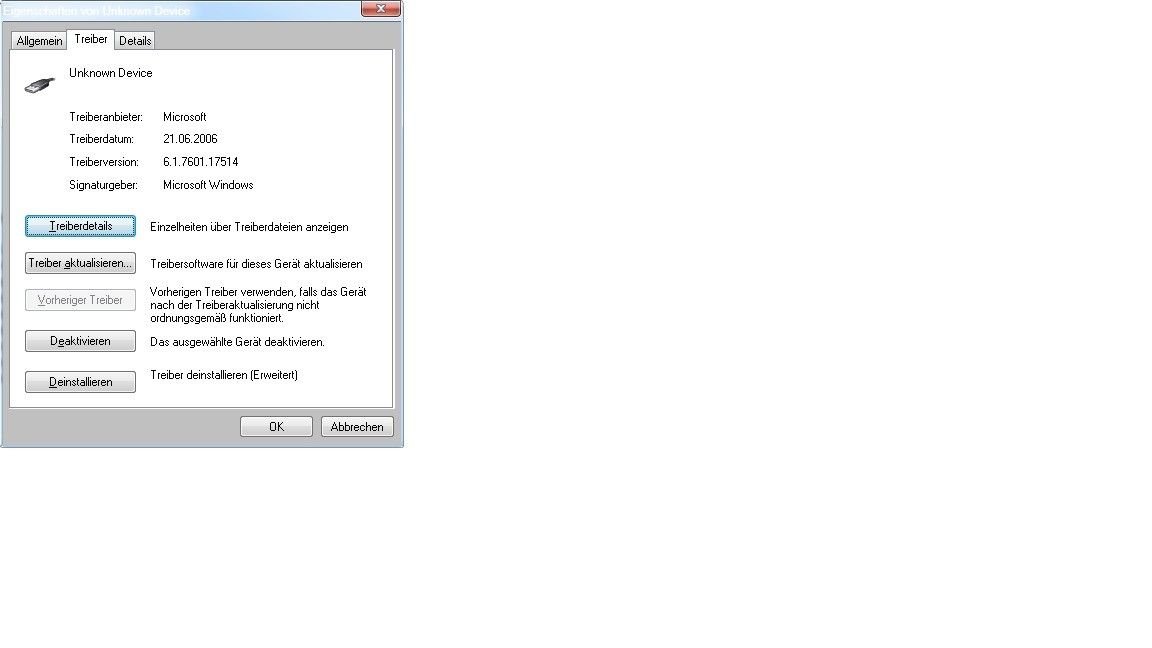

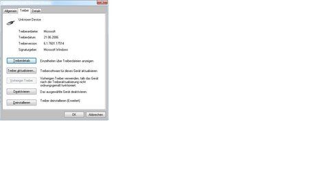

Hier noch der Screen, auf dem man den Microsoft Treiber sieht:
