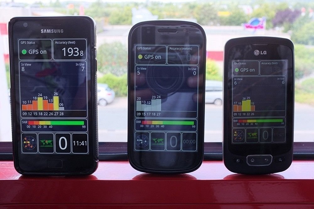

Hallo Forengemeinde,
Ich war bis gestern Milstone User.
Mit meinen neuen Nexus S hab ich massive GPS Probleme.
Navigieren im Auto unmöglich. Muss es übers Amaturenbrett halten :confused: damit so lala empfang hab.
Im normalfall liegt das teil zwischen meinen Beinen (beim Navigieren)
Da hab ich üperhaupt keinen Empfang :scared:
Gestern Abend spazieren > Im Wald gar keinen Empfang :scared:
Anbei ein Bild grad hier von der Arbeit
Links Galaxy SII Mitte mein Nexus recht irgendein LG
Jetzt die Frage:
Normal, weil das Nexus S eben ein schlechtes GPS Modul hat oder geht das besser ?
Ich find das Handy super und würde gerne bei Nexus S bleiben.
Zur Info: Die Aktuelle Firmware ist drauf 2.3.4 GRJ22
Grüße
Dochdieb
Reaktionen: robert.vienna

Also ich denke warum das Nexus S so probleme mit dem GPS empfang hat, kommt dadurch das es sich frühstens bei einem snr wert von über 20 den Sat nutzt. Oder kommt nur mir das so vor?
Könnte gut sein ..was sehr schade wäre.
Bin grad jetzt zum Mittag gefahren (Auto), Nexus S links in der Handy auf dem Bein, kein Empfang :scared:
Ich lass mir noch ein schicken und wenn bei dem das gleich Problem auftritt dann wars das.
