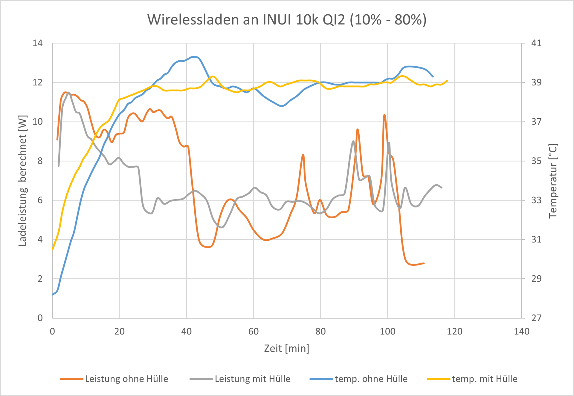

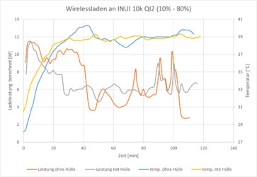

Also mit der INUI 10k Powerbank scheint das QI Laden einigermaßen zu klappen. Ich habe mal zwei Ladevorgänge (Temperatur und Akkustand) aufgezeichnet und die Ladeleitung errechnet um einen Vergleichswert zu haben. Die Lestung beginnt bei 11 - 12 W und fällt nach 30 - 40 min auf 4 - 7 W, wenn das Gerät knapp 40° erreicht.
Ist das bei anderen PB bzw. Ladegeräten ähnlich?
Interessanterweise macht es keinen großen Unterschied ob eine Hülle drum ist oder nicht. Ohne Hülle ist der Ladevorgang 5 min früher beendet.

Mit welcher App zeichnet ihr die Ladegeschwindigkeit und Ströme auf? Benötigen diese weitere Rechte wie ADB?
@vergilbt
Ladestand und Temperatur über zeit kann man mit "Sensor Logger" aufzeichnen. Ladestand / Zeit ist dann die Ladegeschwindigkeit und mit der Annahme, dass die Kapazität des Akkus proportional zum Ladestand ist, kann man die interne Ladeleistung errechnen. Ströme, Spannung, Leistung etc kann man nicht direkt aufzeichnen beim P10PrpXL soweit ich weiß, obwohl sie in AccuBattery Pro direkt angezeigt werden kann.

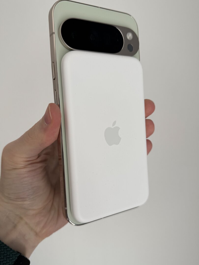

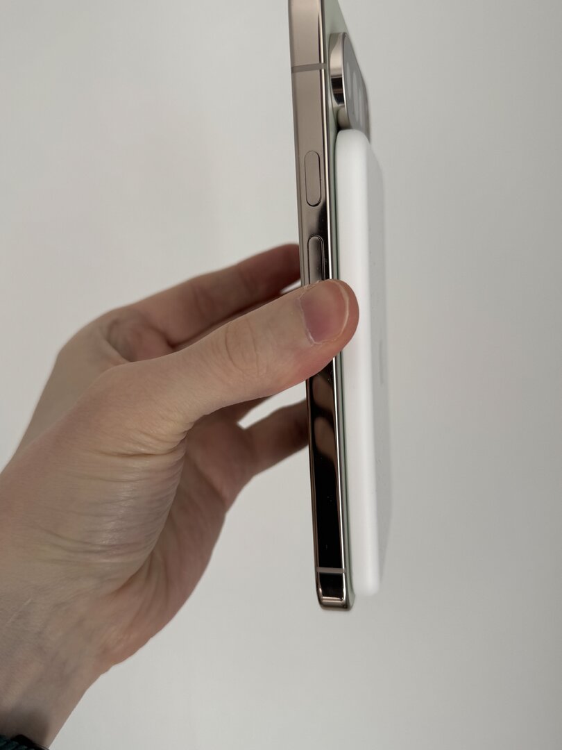

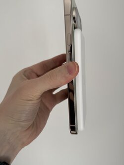

Da ich nun endlich mal das Pixel 10 Pro XL für ein paar Tage zum Testen da habe:
Amazing. Passt außer das Air auf kein iPhone, ist aber ein perfekter Fit für das 10 Pro XL. :1f602:
Ich mach ein paar Charging Tests mit Qi2.2 25W Hardware, wie der Ugreen Powerbank und dem Ugreen Charger. Mal gespannt, was hier rumkommt.

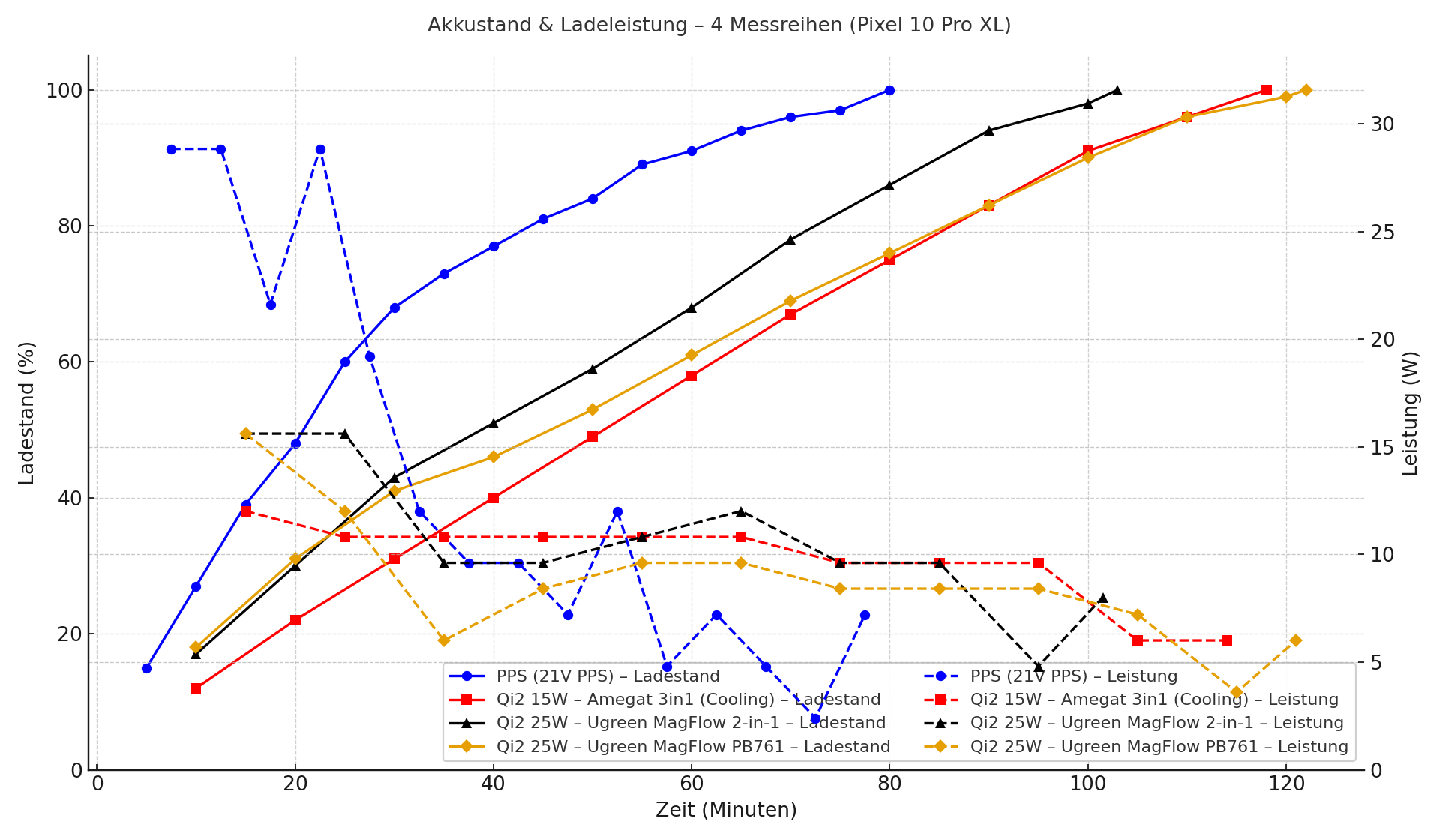

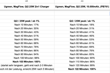

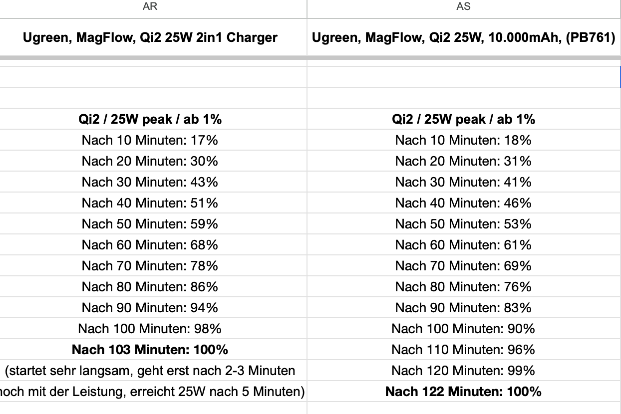

Anbei Ladergebmisse zu der Ugreen MagFlow Qi2.2 25W Powerbank, auch im Vergleich zum Charger mit ebenfalls 25W.
Die Powerbank lohnt nicht. Braucht 20 Minuten länger als der Charger in der Gesamtaufladung, drosselt ab nem gewissen Zeitpunkt merklich herunter. Immerhin: die ersten 30 Minuten lädt sie wie der Qi2.2 Charger gleich flott.
Sie trägt mächtig auf, ist nen ordentlicher Ziegelstein, langsamer als der Charger und vor allem: Sie schafft exakt 1x das Phone aufzuladen und war bei 100% dann auch bei 1%. Das letzte 1% war nach 30 Sekunden am iPhone dann auch verbraucht, also leer. Das ist schon ein schwaches Abschneiden.
Ich habe schon wired gemessen, dass die Kapazität der Powerbank eher unterdurchschnittlicher Natur ist im Vergleich zu anderen 10k Powerbanks. Mit den erhöhten Verlusten von Wireless Charging wird es natürlich nicht besser.

Kannst gerne wieder Diagramme draus machen. :)

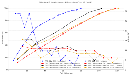

@Xorp
Hier sind alle fünf Messungen zusammengefasst.

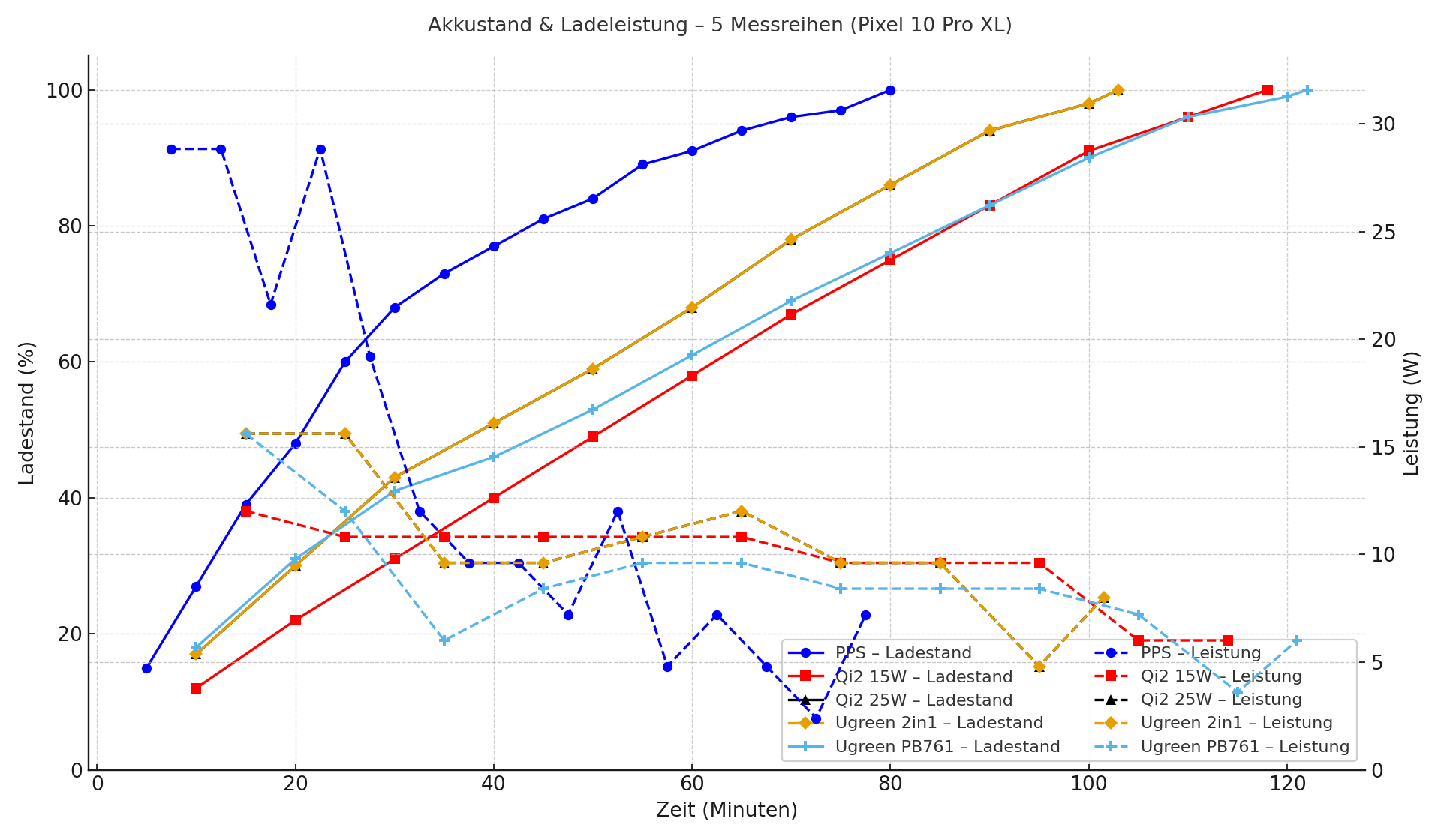

Auf dem Bild fehlt die Linie mit Pyramide ;)
Ich teste übrigens gerade den Belkin 25W Qi 2.2 Ladeständer. Ergebnisse kommen heute Nachmittag
Reaktionen: chris25
@Eric77
Anscheinend liegt die genau unter der Gelben Linie. Ich schau mich später mal an, was da schief gelaufen ist.
Reaktionen: Eric77
@Xorp
Die Messreihen "Qi2 / 25 W peak" und "Ugreen, MagFlow, Qi2 25W 2-in-1 Charger" sind gleich.
Zu allen Zeitpunkten liegen exakt dieselben SoC-Werte vor (z. B. 10 min: 17 %, 20 min: 30 %, …, 100 min: 98 %, 103 min: 100 %).
Ist das so richtig, oder gab es ein Daten-/Übertragungsfehler?
Nee, die Messreihen gehören nur zu den Produkten. "Qi2 / 25W peak" ist nur ne weiterführende Information zu dem Produkt, das darüber genannt ist.
Sind also auch nur vier Messungen: Qi2 25W 2x (Ugreen MagFlow Charger, Ugreen MagFlow Powerbank), Qi2 15W (Amegat 3in1 mit Cooling) und per Kabel (PPS volle Leistung mit 21V PPS Range).
@Xorp
Dann ist hier das korrigierte Diagramm
Reaktionen: Eric77
Das nochmal ohne die Ladeleistung, die sowieso von ChatGPT nicht korrekt interpretiert wurde, das wäre spitze. :thumbsup:
