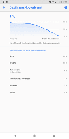

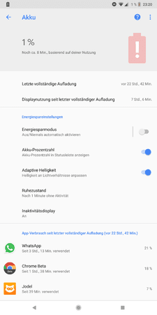

Gestern Abend abgesteckt, 1 Stunde Radio laufen lassen, heute verteilt über den Tag im WLAN und der Bahn genutzt.
Android 8.1. Beta
GPS, Standortfreigabe aktiviert, Bluetooth an und Helligkeit auf 40%
Bin sehr zufrieden mit der Akkuleistung bisher.
