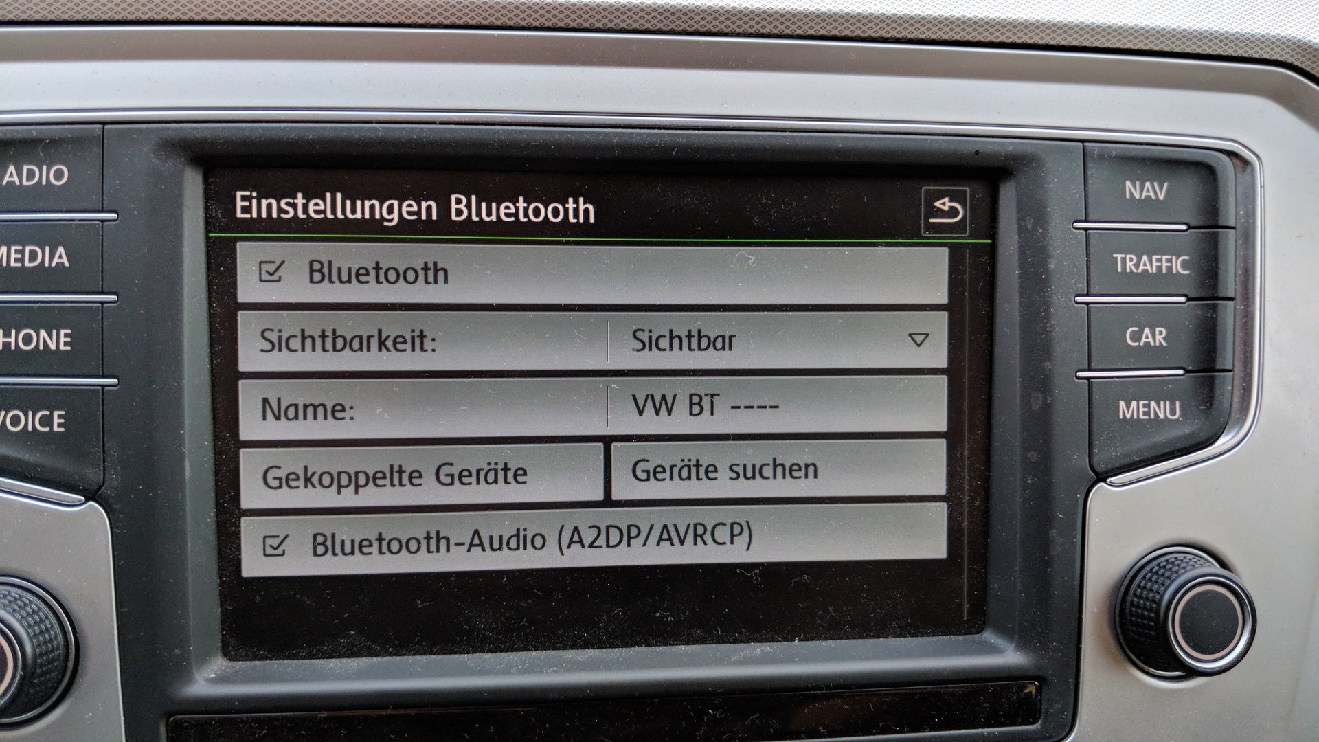

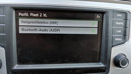

@thloe Ich empfehle, mal die BT-Einstellungen im Auto zu prüfen. Anbei 2 Bilder:
1. Bild: Das sind die BT-Einstellungen. BT-Audio muss aktiviert sein (was es vermutlich bei Dir auch ist).
2. Bild: Hier wird es interessanter. Du kommst über die BT-Einstellungen über "Gekoppelte Geräte" dahin. Die Symbole hinter "Freisprechtelefon" und "Bluetooth-Audio" sind beide grün, also aktiv. Wenn Du auf ein Symbol drückst, kannst Du die entsprechende Option auto-seitig deaktivieren. Und genau das war bei mir mal passiert, und zwar ohne dass ich vorher jemals da drin war. Habe, als ich es gesehen hatte, einfach auf das Symbol gedrückt, es wurde grün, und alles war gut.
Probiers mal aus, vielleicht ist es das ja. Viel Erfolg!

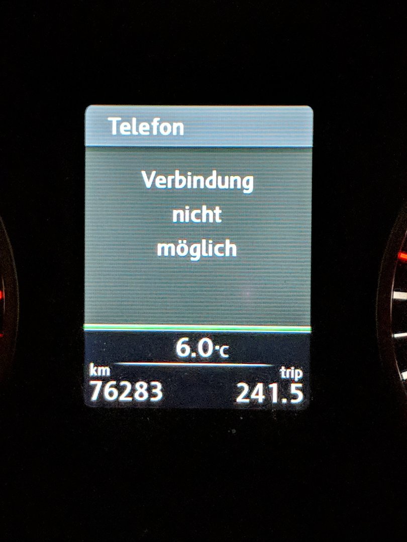

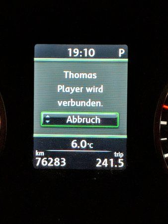

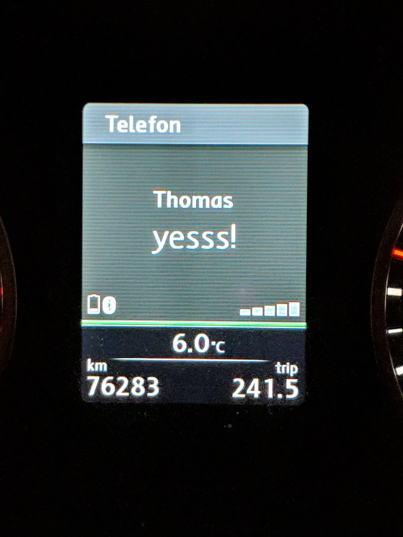

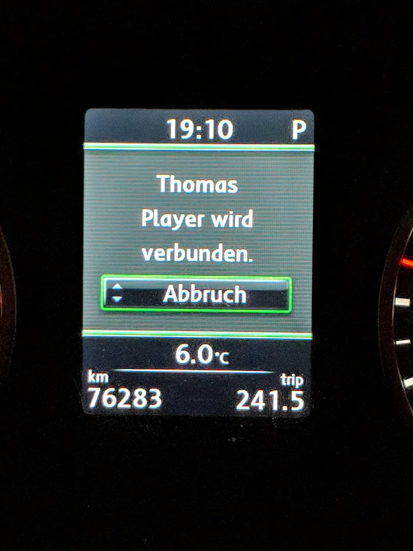

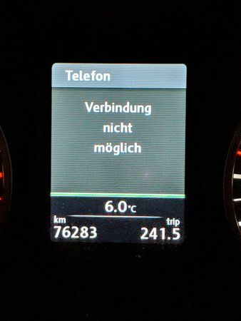

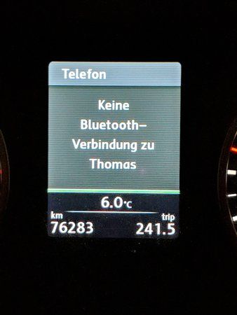

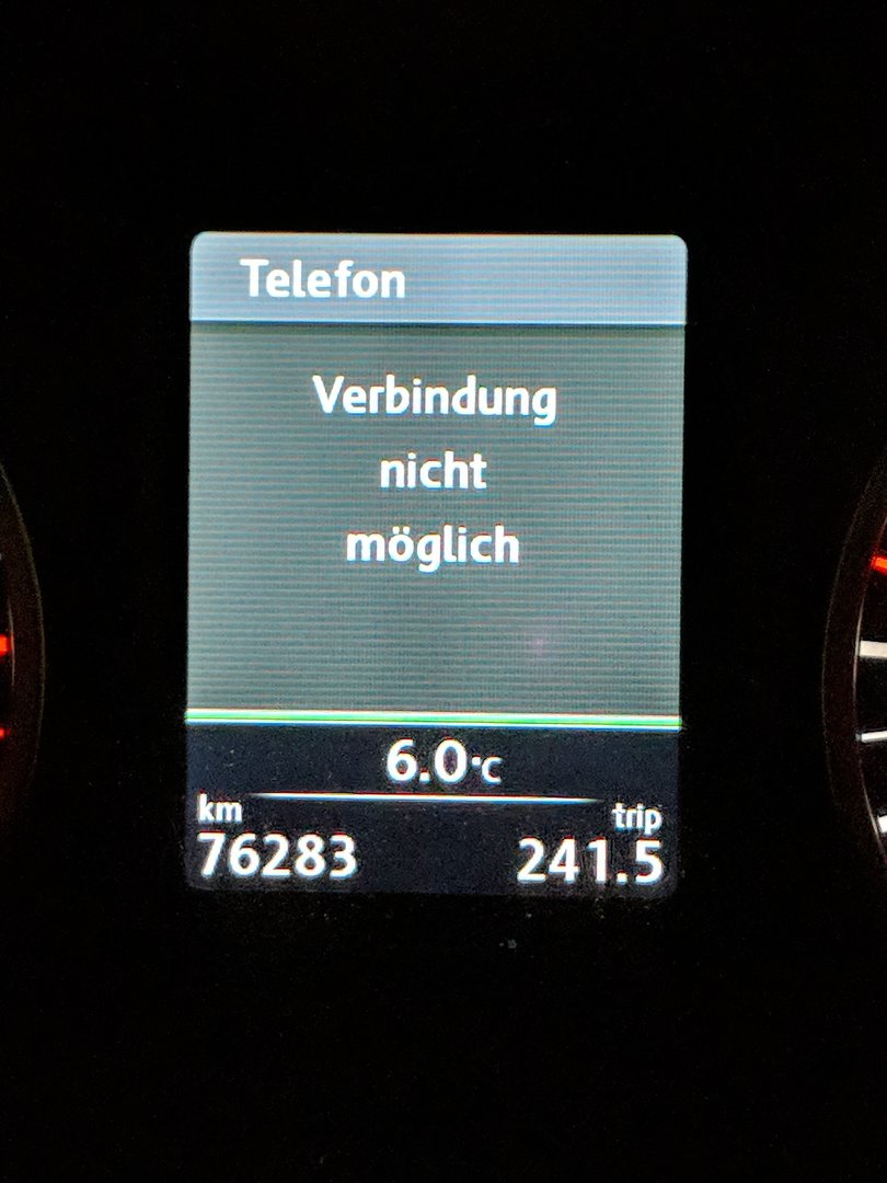

@Cairus also das Ding heißt RCD 310 und das passiert wenn sich mein Pixel mit meinem VW verbindet.
....und ich habe nicht auf Abbruch gedrückt (Bild 1).
