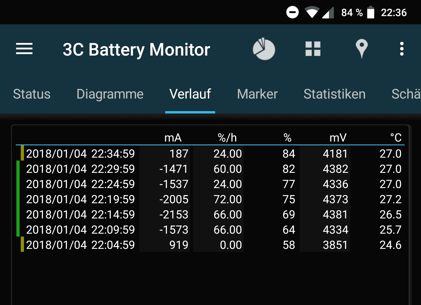

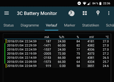

Mein Anker Ladegerät ist heute angekommen . Schnellladefunktion wird auch auf dem Display angezeigt. Kann nicht meckern . Habe es nur kurz getestet. Muss warten bis der Akku leer wird. Um es mit dem.originalen zu vergleichen.
