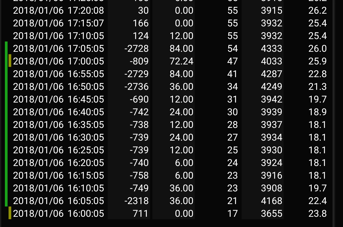

Entweder nur eine einmalige Sache oder es fängt auch bei mir an :scared: konnte leider nur bis 55 Prozent laden da ich aus dem Haus müsste. Muss das beim nächsten laden beobachten . Was mir noch aufgefallen ist . Wenn es normal lädt ist das immersive Display noch an , sobald es nicht geladen wird wird das Display komplett schwarz .

Also finde deins lädt noch verhältnismäßig schnell :D
Das denkst de:) schau dir den Anfang mal an. Dann denkst de nicht :) also wie gesagt werde das Mal beobachten.
Ah okay sehe jetzt was du meinst. War mit original geladen worden ?

Genau. Aber jetzt bis 100 % geladen ohne Probleme. Komische Sache . Na Hauptsache das es doch normal funktioniert.
