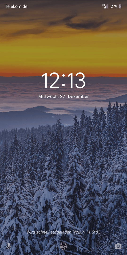

so Akku war komplett leer gewesen Handy zum laden angesteckt. Siehe Foto :mad2: 11h schnelles laden

So war es bei mir auch - Stecker raus und rein schon ging es wieder....
Der Wert ist ein absoluter Schätzwert,dieser hat mit der realen Ladezeit nichts zu tun.mir würden auch schon 15 Stunden angezeigt,trotzdem war es nach 2 Stunden wieder voll.

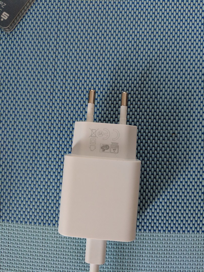

[doublepost=1514379283,1514378632][/doublepost]So ich habe nochmal etwas getestet. Wenn der Stecker wie auf den Bild zusehen ist so rein gesteckt wird lädt es schnell und um 180 Grad gedreht langsam. Habe es paar mal gemacht und der Fehler ist reproduzierbar :flapper::unsure:

Wenn es ein Softwarefehler wäre würde dieser bei viel mehr Nutzern auftreten.bei meinem Pixel 2 XL ist es auch egal wie rum ich den Stecker einstecke,das sollte bei usb-c allgemein völlig egal sein.

Das liest sich hier doch alles sehr nach HW-Defekt.
Reaktionen: ishadow78
Es ist ein HW Defekt. Ich habe zwei Wochen lang alles ausprobiert, AOD an/aus, Stecker beim Laden rein und raus, Kabel umgedreht, Ladeadapter verdreht rein gesteckt etc.
Der Fehler tritt trotzdem auf. 2x einen Reset gemacht und so weiter. Am besten direkt tauschen lassen!

Ich denke, der USB Port ist defekt.
