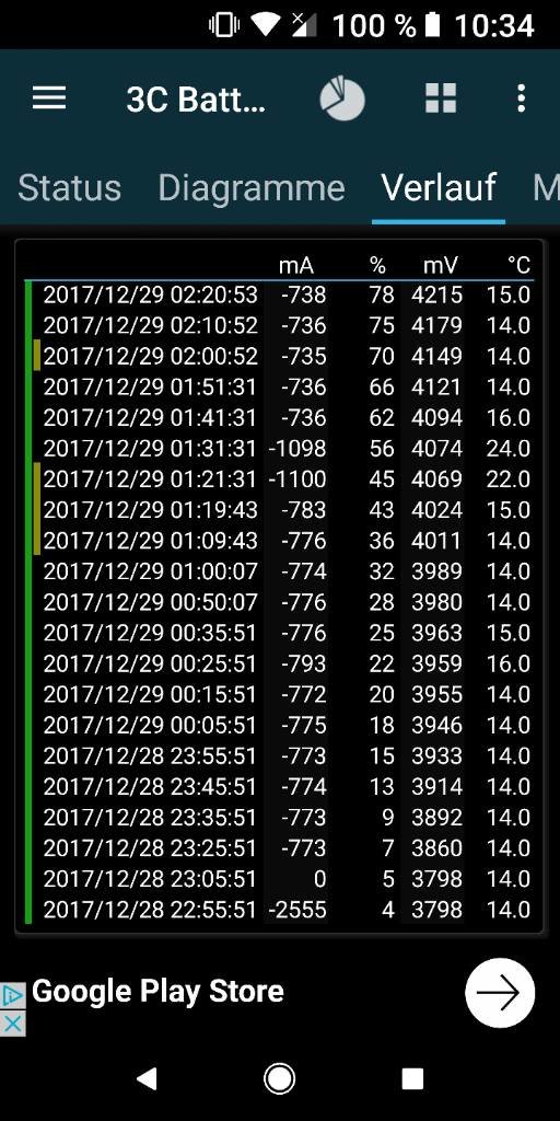

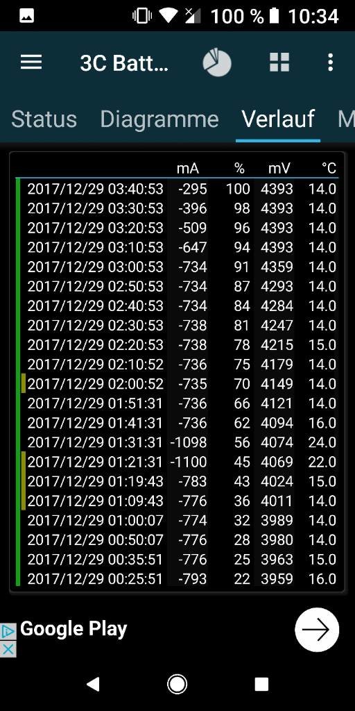

Hier der Ladevorgang aus der heutigen Nacht.
Habt ihr das Gerät als neues Gerät eingerichtet oder immer aus Backup? Vielleicht ist ja auch das Einspielen eines Backups das Problem
Ich immer als neues Gerät . Mit Backups habe ich nicht so . Aber bei dir ist der ladeverlauf total neben der Spur. Da kommt zu wenig Saft an . Oder du bist während des Ladens am Handy ? Sonst kann ich mir nicht erklären warum es bei dir so langsam geladen wird . Entweder echt defekt oder da stimmt irgendwas nicht .
Ne, also die meiste Zeit nutze ich das Teil nie beim Laden.
Und ja da kommt kaum was an, wenn dann kurzzeitig für 5-10min und dann wieder mega langsam. Die Ladetemperatur ist auch recht niedrig, wie man sehen kann.
Ja wollte schon fragen ob du dein Phone im Kühlschrank am Laden bist :)

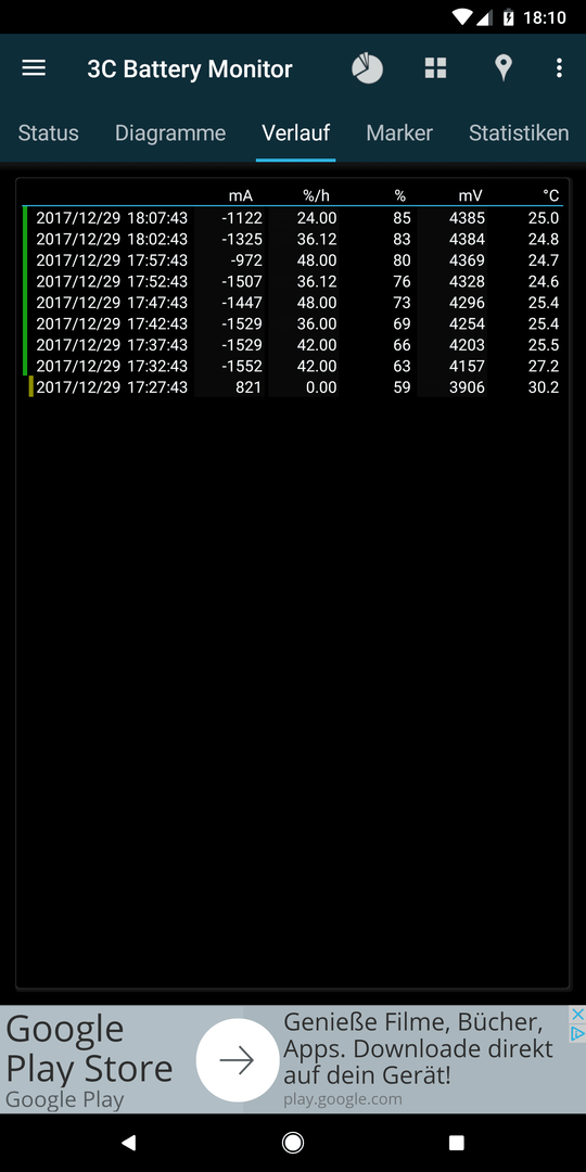

Hier mal testweise mit dem Ladegerät vom s8+ geladen . Wie man sieht es wird geladen . Als normales laden, kein schnell laden . Aber es wird geladen .

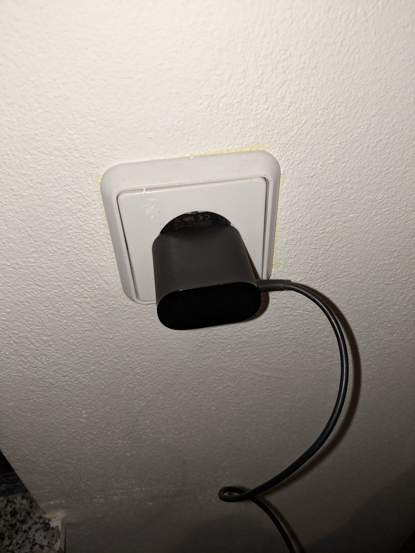

so ich habe mal bei meinen das Ladegerät durch das Ersatz Ladegerät vom Nexus 5X und 6P genommen und siehe da geht gleich sofort. Also wird es schon am Ladegerät liegen. Das schwarze wo das Kabel fest daran ist.
Samsung Ladegerät + Google USB C Kabel?

@Akeel1994 nein, alles Samsung
