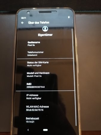

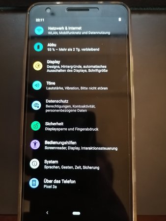

So sieht das im Handy aus :
Es gibt keine Apps oder weitere Einstellungsmöglichkeiten
Moin,
die Frage ist ja ob du die Entwickleroptionen freigeschaltet hast.
Dazu auf System > erweitert gehen. Wenn du da keine Entwickleroptionen siehst, dann einen Schritt zurück auf Über das Telefon > runter scrollen auf Build-Nummer und dann 7mal drauf tippen. Erst dann sind die Optionen freigeschaltet und du kannst dort dann die OEM Entsperrung betätigen.
