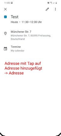

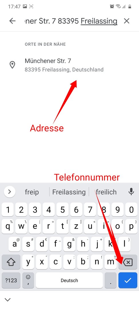

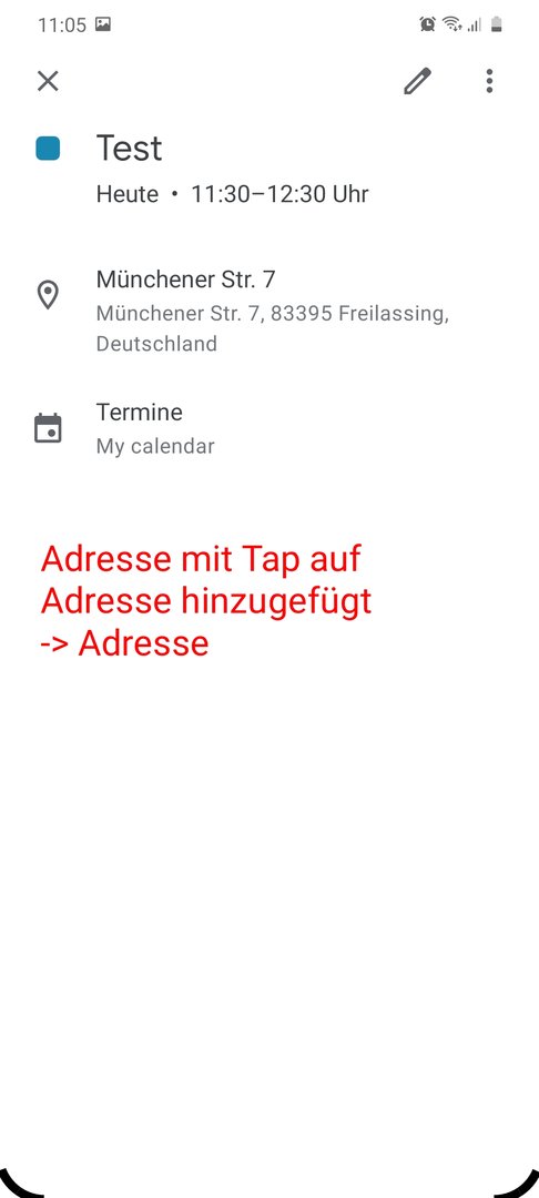

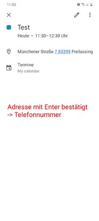

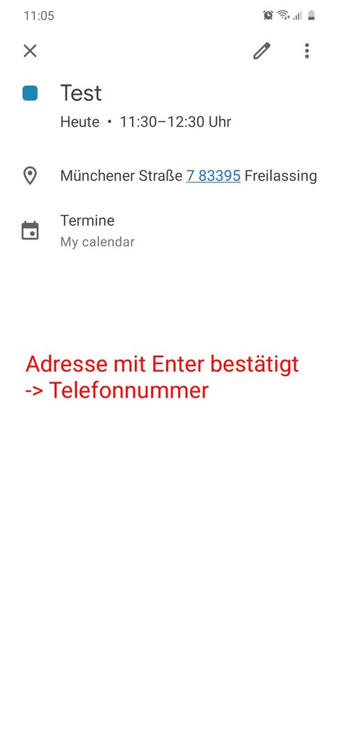

Das Problem ist schon länger bekannt.
Beim erstellen des Eintrags muss man auf die Adresse tippen, nicht auf Enter.
Hilft einem natürlich nicht, wenn man den Termin von irgendwo importiert, da hilft dann nur das manuelle nachbearbeiten..

Das sieht auch schon leicht unterschiedlich aus im Kalender, je nach dem, wie man die Adresse hinzugefügt hat..
Das ist definitiv der Fehler 😉

P.S.: Kann übrigens reproduzieren, was du oben geschrieben hast, mit dem Hinzufügen per Tap und per Enter-Taste. Das ist bei mir genauso. Am besten du reportest diesen Fehler.
Generell ist das bei mir aber nicht so. Deshalb ist es ja auch so wichtig, das Problem einzugrenzen. Es ist halt nicht generell so, dass die Kalender-App die Telefon-App aufruft, wenn man eine Adresse antappt. Es funktioniert alles so wie es soll wenn - die Adresse aus den Kontakdaten kommt; oder die Adresse autovervollständigt und angetappt wird, bei der Termin-Erstellung.
