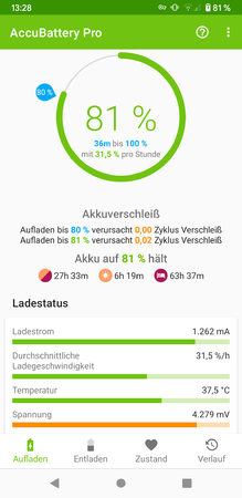

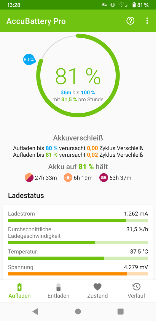

chk142 schrieb:
(das wäre dann auch die Parallele zu @martinfd , denn er hat diese App auch installiert).
Hab' mal geschaut (leider gerade die 80% schon erreicht):
Das 3a hängt an einem Mehrfach-Ladegerät von Aukey, das angeblich die Schnelllade-Funktion unterstützt ("vorne" steht aber immer nur "wird geladen" und nicht "wird schnell geladen"). Könnte schon sein, dass AccuBattery da selbsttätig"bremst" ...

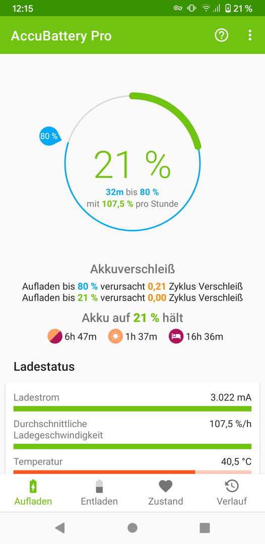

Hab' das originale Pixel-Ladegerät nicht gefunden, mir vom Kollegen aber mal ein Anker-Schnellladegerät ausgeliehen - jetzt sieht's so aus:
