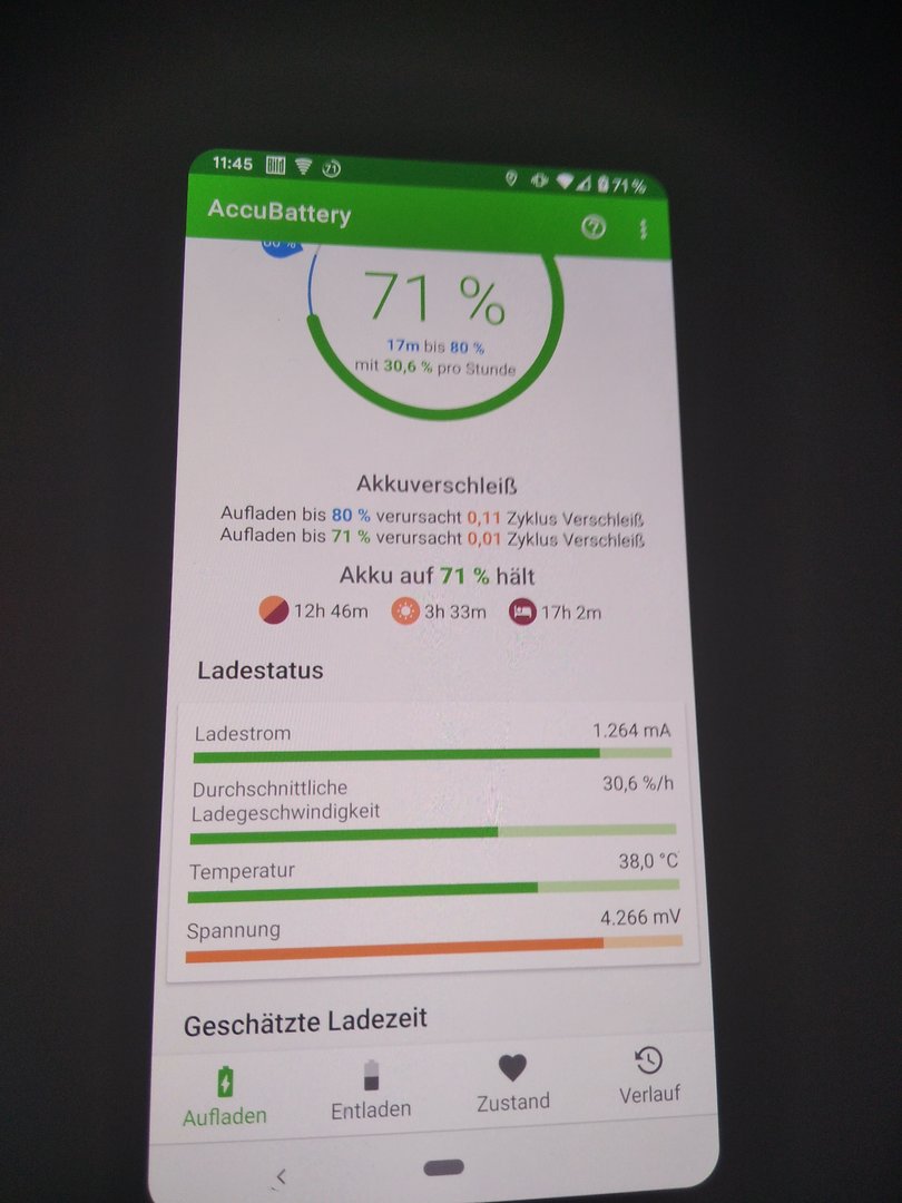

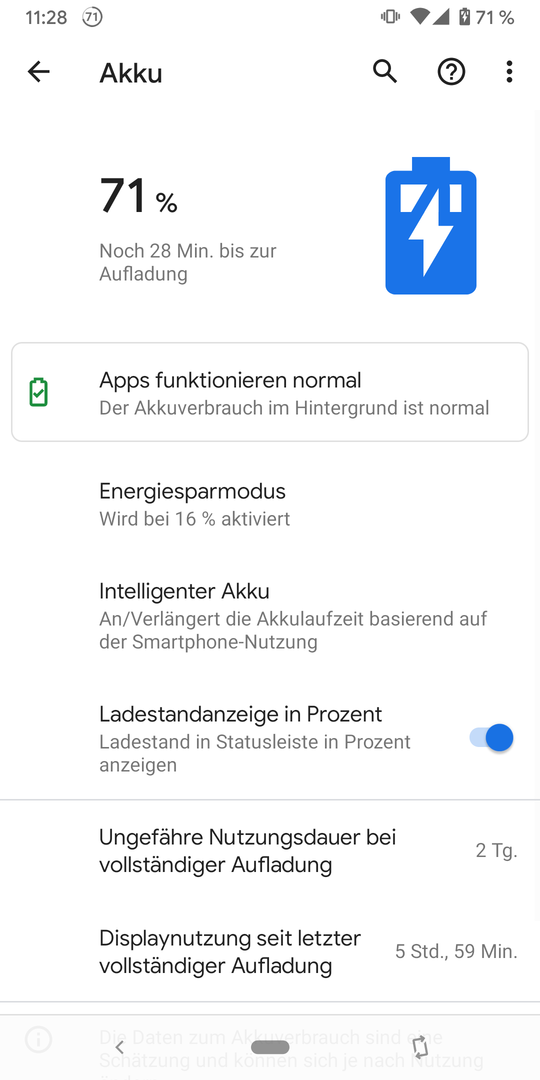

Warum nicht? Bei mir passt das ziemlich genau. Du musst auch bedenken, dass die letzten 10 bis 15 % nicht mit 3A geladen werden.

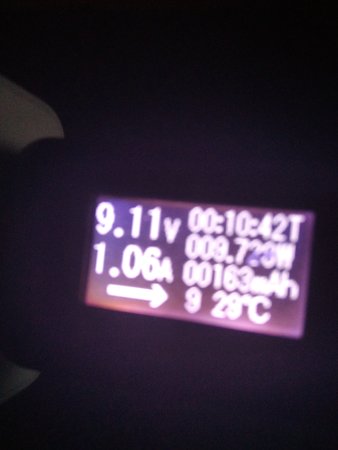

Nein das ist nicht der Fall. Die Aussage bezieht sich auf die Anzeige des USB Messgerätes.
Reaktionen: martinfd

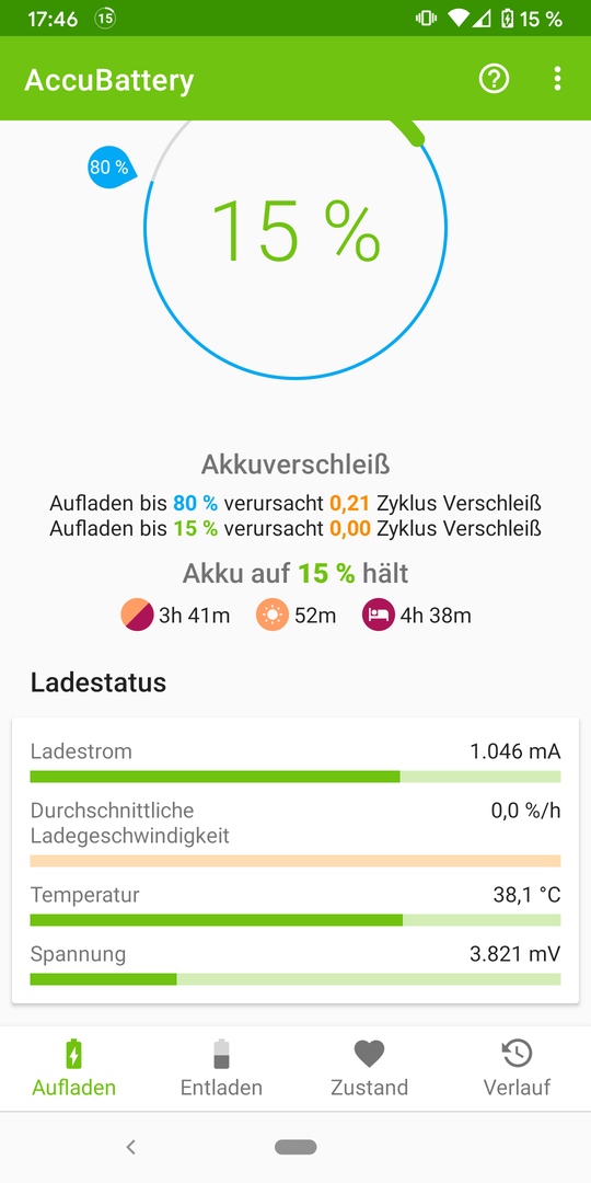

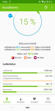

Start 15 %
chk142 schrieb:
Du kannst ruhig schon ab 10 bis 20% laden. Das kann man dann ja mit einberechnen, dass der Akku nicht komplett auf 0 war.
Sollte dann ca. 1 Stunde 10 Minuten laden. Vielleicht ein bisschen länger.

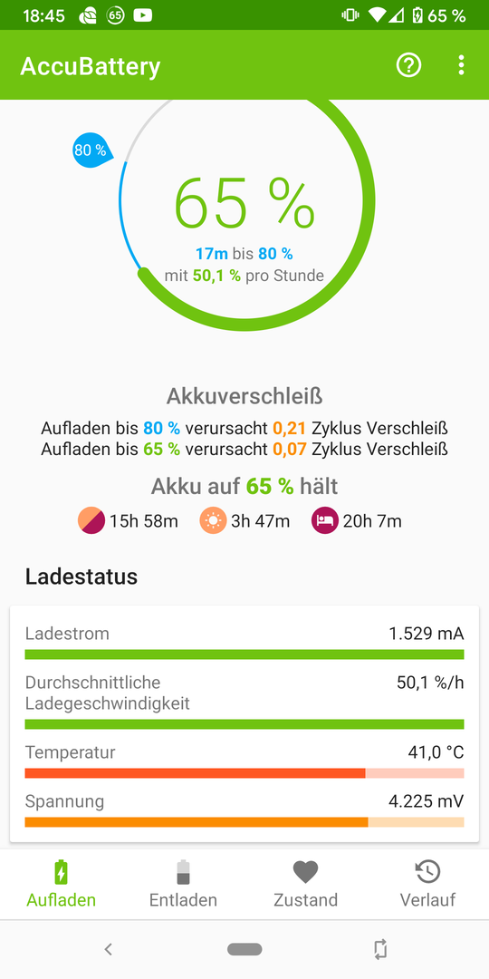

Sooooooooooooo ich bin jetzt nach exakt 60 Minuten bei
65 % Akkuleistung
Gerät wurde in der Zeit nicht benutzt.
Schwer zu sagen. Sollte eigentlich weiter sein. Hängt natürlich auch davon ab, wie viele Apps du installiert hast, und wie viele Hintergrunddienste laufen.
Ansonsten könntest du natürlich auch mal schauen, ob dieses AccuBattery, was ich nicht kenne, vielleicht auch irgendwas in Richtung Akkuschonung macht oder so. Oder eine andere von dir installierte App.
Kein Bluetooh, WLAN an, Facebook (nie eingeloggt), gefühlt würde ich sagen fast keine entscheidenen Hintergrunddienste

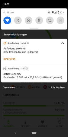

Von 15 % ausgehend
Nach 1 Stunde und 15 Minuten hab ich 78 %
Bei 80 % WARNT MICH ACCUBATTERY ich soll das Ladegerät entfernen,
Nach 1 Stunde und 30 Minuten 88 %, wieder Warnung Ladegerät entfernen (App AccuBattery), hab diese Warnung auf "ignoriert".
Nach 1 Stunde und 45 Minuten 94 %

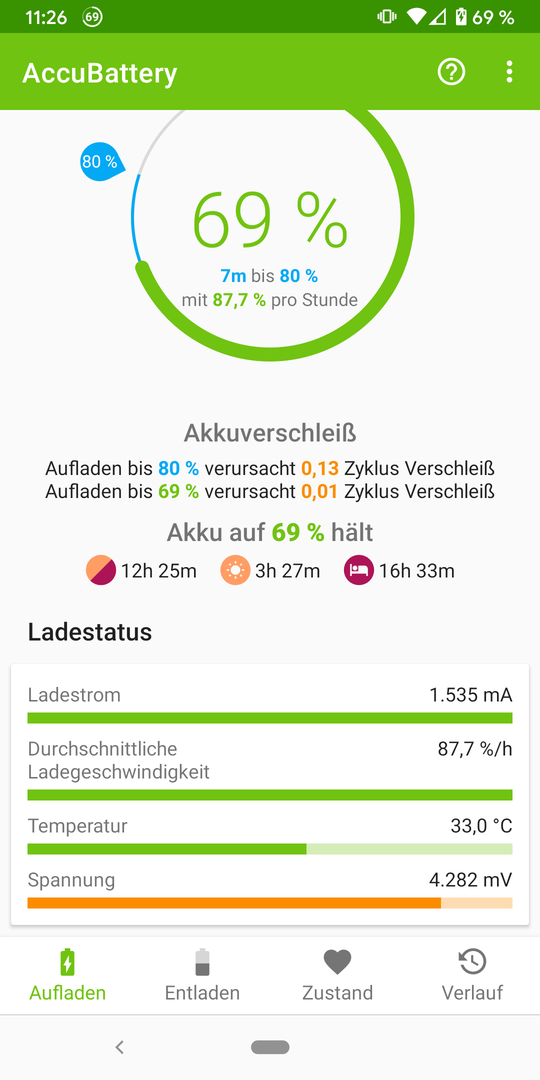

hier
2 Stunden von 15 auf 100 %
Na dann
Reaktionen: 123245
Und jetzt ? Also alles in Ordnung ?
