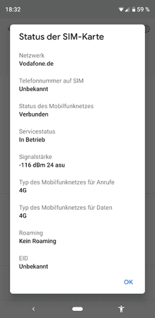

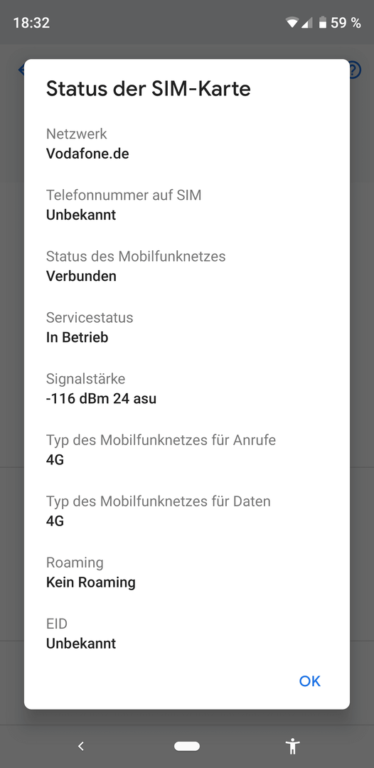

Wäre Mal interessant was Leute fur dBm Werte in Gebäuden haben die keine Probleme mit dem Telefonieren haben beim Pixel 3.
-116 dBm 24 asu
Perfekter Empfang im Vodafone Netz
Mein Gegenüber ist klar zu verstehen und umgedreht genauso.
Alter Bauernhof- dicke Wände.
Habe mal geschaut.
Sohnemann hat die gleichen Werte.
Ebenfalls keine Probleme.
Auch Vodafone Netz

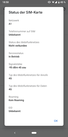

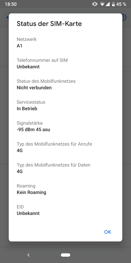

Meine Werte
Keine Probleme....
Reaktionen: 447359
