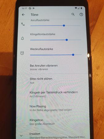

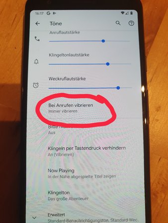

Das sind die Einstellungen so wie ich sie jetzt wieder vorfand. Warum zum Henker steht da schon bei Anruf vibrieren???
Und ich bekomme immer noch keine "Vorschau" der Töne... Ist das denn normal? Was ist eigentlich dieses *Klingeln verhinder*? Wenn aktiviert, vibriert es wenigstens noch wenn deaktiviert kommen die Anrufe ganz stumm....

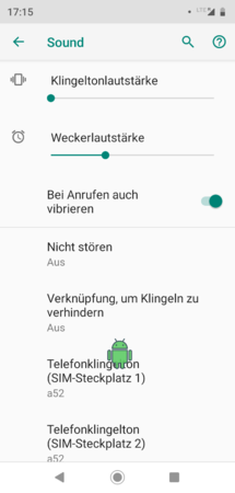

Sieht bei mir genauso aus:

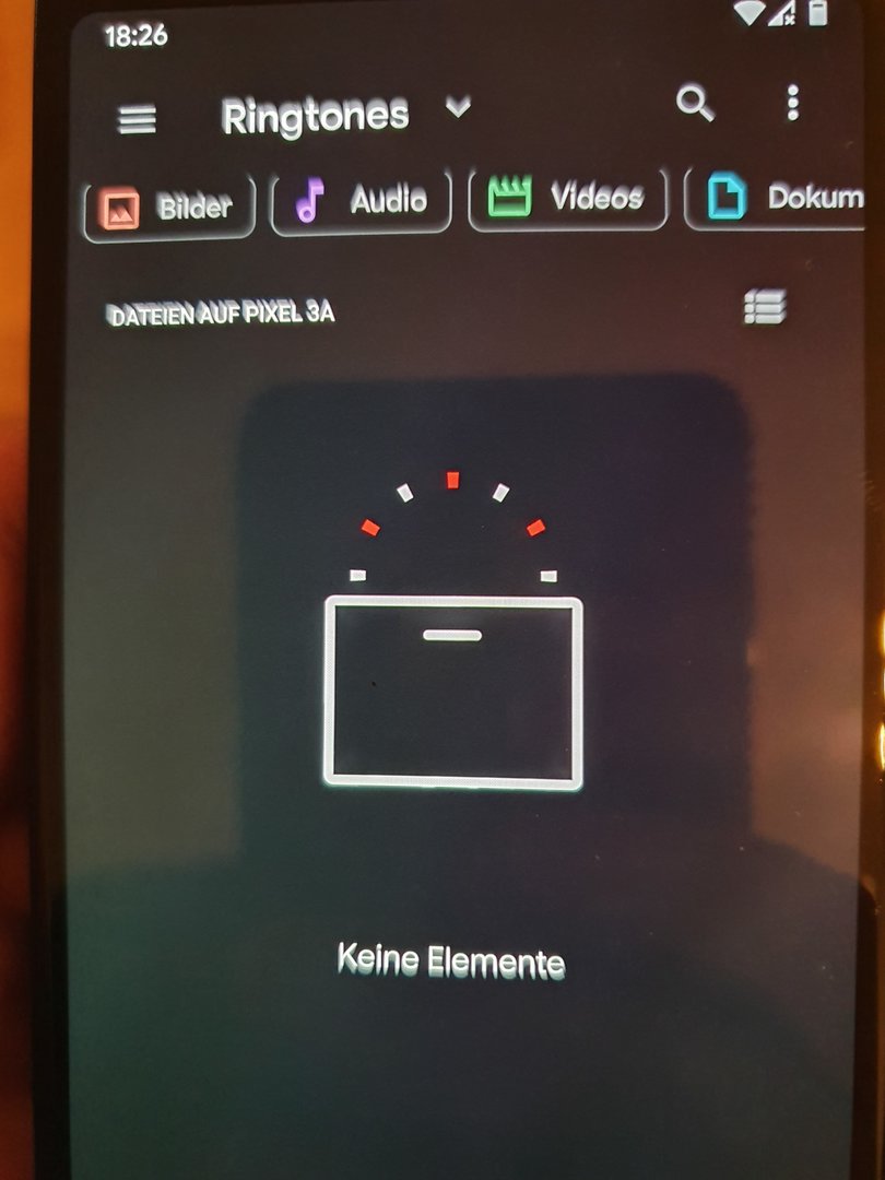

Wo sind die eigene n Töne gespeichert ? Sie im Gerätespeicher in einen Ordner Ringtones und Notifications liegen.

Habe gerade mal geschaut... Die Ordner Ringtones und Notifications sind leer! Warum? Nach Werkseinstellungen muss da doch was liegen? Außerdem versuchte ich über 2 Apps aus dem Playstore 2 Ringtones als Klingelton zu setzen.Leider auch ohne Erfolg. Und dieses nackte Android a la Google ist echt gewöhnsbedürftig für mich mich als Samsung Galaxy S10+ User. Ernsthaft!

In den Ordner legt man nur eigene Töne ab. Da liegen nicht die von System.
