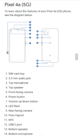

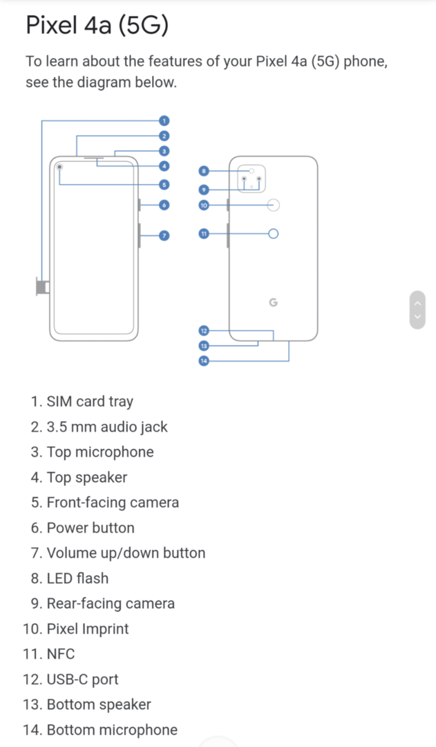

Die NFC Spule ist beim Pixel mittig vom Gerät, nicht wie bei Huawei oben neben der Kamera (die haben das bisher am besten gelöst).
Reaktionen: Mash87th
Ja, ich hatte gelesen, sehr nah am Fingerabdruck Sensor .
Allerdings habe ich, beruflich bedingt, eine größere Metall Platte für die Magent Halterung montiert ,der Abstand zwischen Fingerabdruck Sensor und der Plätze beträgt etwa 1cm.
Die hatte ich schon im Verdacht, das sie die Spule stören könnte ?
Ja das stört die Spule, den Fehler habe ich auch gemacht weil ich nicht mehr dran gedacht habe und mein Yubico (2 Faktorauthentifizierung) hat nicht mehr funktioniert , Platte weg und NFC funktioniert wieder.
Ja, das kann sehr gut sein. Laut Google selbst habe ich genau mit der Platte die Spule verdeckt .
Hab sie bereits entfernt und werde dann wohl eine kleinere nutzen ,die weiter unten sitzt .
Da hat Huawei das schicker gelöst finde ich. Aber gut, Fehler gefunden, und gelöst hoffe ich 👍
Danke für die Info
