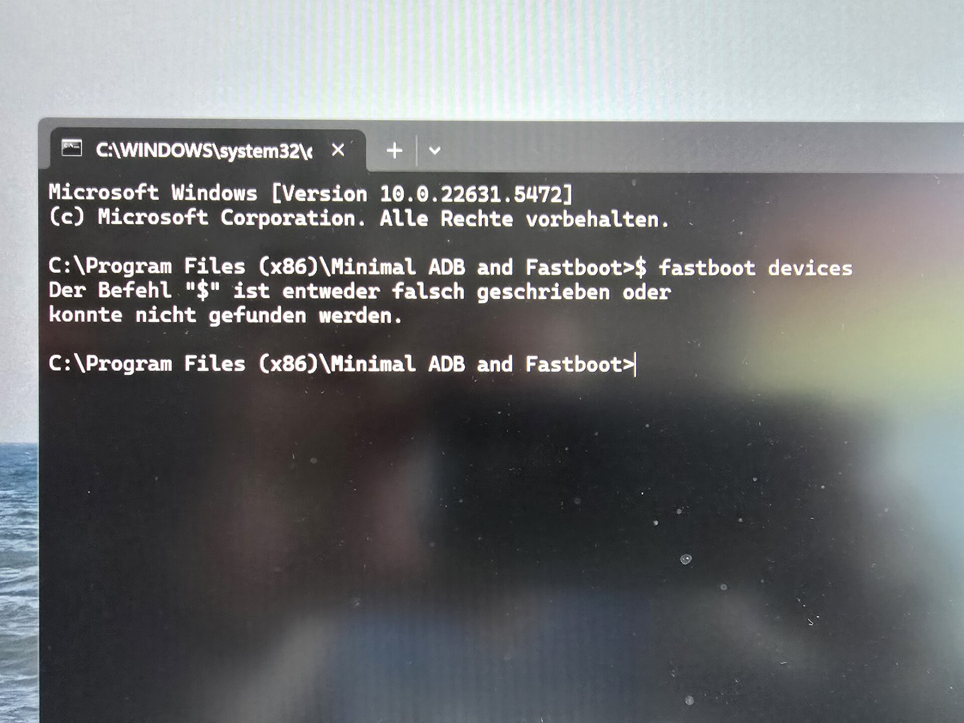

Hab mal ein Foto gemacht mit der Meldung die kommt:
Und bitte KEIN Shitstorm jetzt, ich bin 57 und das letzte mal hab ich mich beim Galaxy Note 4 mit sowas befasst.

Das $-Zeichen weglassen

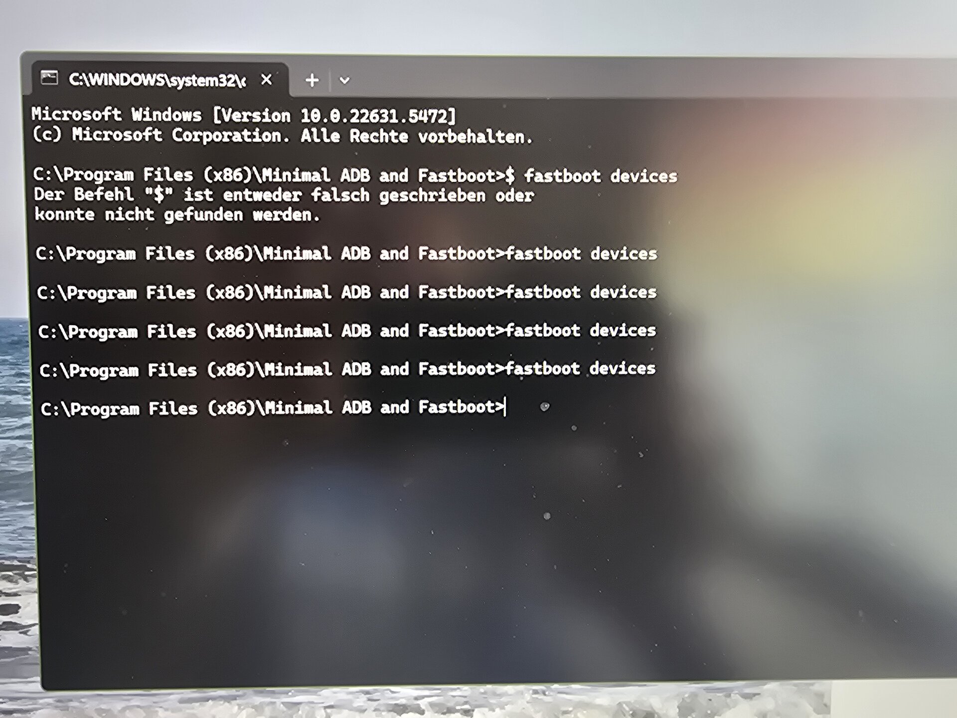

Hab ich, Pixel wird zwar vom Laptop beim anstecken erkannt aber sonst tut sich nichts.
USB Debugging ist aktiviert und in den Entwickleroptionen
ist Bootlader-Entsperrung zugelassen.
