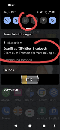

Habe mal einen Screnshoot von der Anzeige gemacht nachdem sich das Handy mit der FSE verbunden hat..
siehe Fotos.. ebenfalls gut zu erkennen dass die Mobilen Daten nicht mehr aktiv sind.

Gerade ist mir noch etwas eingefallen.. mein VW Radio RCD 510 mit der FSE premium hat ja rSAP.
Sollte mein Pixel jetzt über rSAP mit der FSE verbunden sein, würde das erklären warum die mobilen
Daten deaktiviert sind wenn das Handy mit der FSE verbunden ist.. ist jetzt nur so eine Idee..
Der Sinn der Premium ist es ja auf die Sim zuzugreifen, wäre aber neu das ein Pixel der neuen Generation wieder rsap hätte.
Wo die Box ist der fse muss ich nun Google fragen. Bis dato war diese immer dort.
Du kannst aber dein Handy auch via HFP verbinden, dann weißt es auch.
Bezüglich rSAP hat mich die Anzeige stutzig gemacht nachdem das Handy mit der FSE verbunden ist..
"Zugriff auf SIM über Bluetooth".
Schau mal hier:
Bluetooth rSAP - Pixel Community
Da gibt es mehrere Beiträge in denen bestätigt wird dass das Pixel 4a rSAP haben soll.
OK, dann kann es wie genannt die rsap Verbindung sein.
Da es keine Möglichkeit gab.. sobald sich das Pixel mit der FSE verbunden hat ins Internet zu kommen,
habe ich im Radio (VW RCD 510) WLAN aktiviert.. nun komme ich auch mit dem Handy ins Internet.. kann
auch wieder Whatsapp Nachrichten empfangen usw.
Ist logisch, da die FSE einen Hotspot macht.
Hast du beim erstmaligen verbinden einen Pin eingegeben?
Ja..
Dann ist es klar und ist rsap
Wie ich schon geschrieben hatte.. konnte ich mir auch keinen Reim auf die Meldung machen
nachdem sich das Pixel mit der FSE verbunden hat.. "Zugriff auf SIM über Bluetooth".
