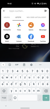

Es gibt eine Geste für "Recent Apps plus App Suche"? Also, wenn ich nach oben wische und halte öffen sich nur die Recent Apps. Für die App Suche gebe ich in der Suchleiste im App Drawer den ersten Buchstaben ein und er zeigt mir die passenden Apps direkt über der Tatstatur.
Übrigens, wenn man einfach nach "Android 11 Gesten" sucht, kommt direkt die Erklärung von Google: Pixel bedienen - Pixel-Hilfe
Mir ist keine Geste bekannt mit der man direkt die Suche aufrufen kann. Man kann es so machen, dass man den Assistenten auf reine Tastatureingabe umstellt, dann kann einfach die App suchen und öffnen, oder halt auf dem Startbildschirm über die Suchleiste. Ich frage mich aber ob man das braucht, oder hast du @Malko10 so viele Apps installiert? Ich bin mit einem kurzen Wischen durch meine Apps gescrollt. Aber die meisten hab ich ja eh direkt auf dem Homescreen.
gibt es...
Also die Suche öffnet sich bei mir nicht auf dem Pixel 3a mit dem Standard-Launcher und auch auf dem 4a war die nicht da. Auch nicht wenn ich dir App-Vorschläge erlaubt habe.
Ist das eine Pixel 5 Besonderheit?
Bei der alten "Bedienung über 2 Schaltflächen" gab es eine Suchleiste in der Multitasking-Ansicht beim Pixel 3a und früher, aber die Bedienung gibt es ja beim Pixel 5 nicht mehr.

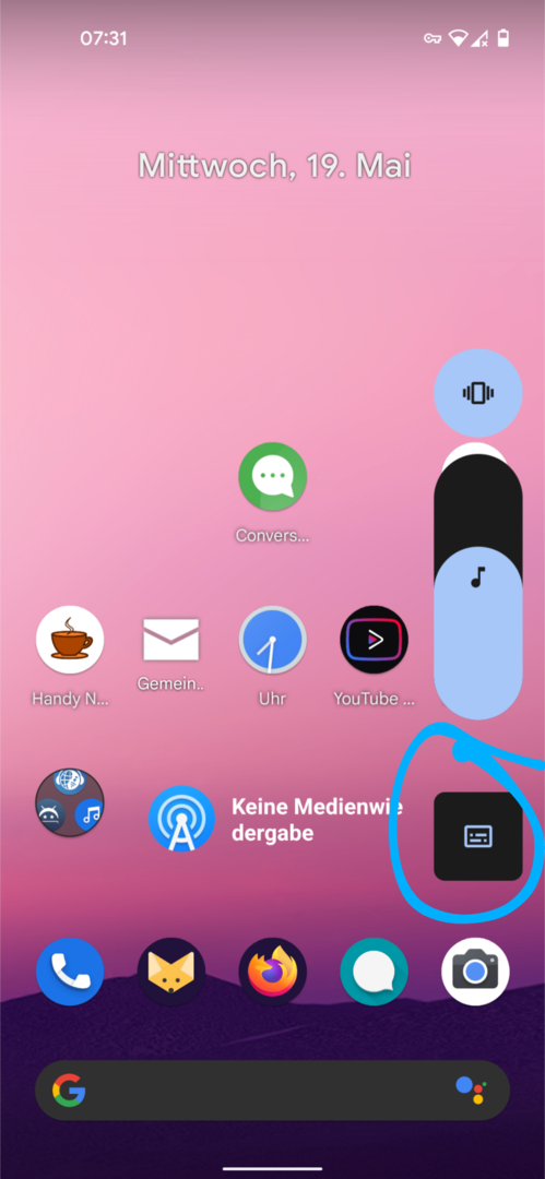

Guten Morgen,
Wisst ihr wofür diese Schaltfläche steht?
Grüße
Guten Morgen,
das ist für die Transskripierung. Also Untertitel unter jedem Inhalt.
Der Button lässt sich auch deaktivieren.
@fad-joe ok, danke
