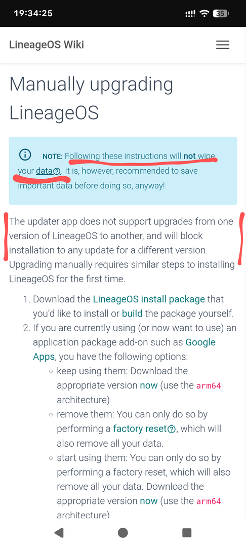

Ich bin vor kurzem von Samsung Galaxy S7 auf das Pixel 5 mit LOS 22.2 umgestiegen.
Nun gibt der Updater nur noch Informationen heraus und keine Updates mehr.
Wie kann ich jetzt ohne Datenverlust auf LOS 23.0 upgraden?

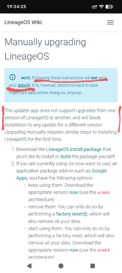

@Yoshi1970 Wieso Datenverlust? Du musst LOS 23 nur manuell flashen. Hab dir doch die Anleitung verlinkt. LOS macht kein Upgrade auf eine höhere Version per Updater. Steht auch in dem Link.

Geht scheinbar nur mit völligem Datenverlust und das wollte ich verhindern.:1f641:
Dann werde ich wohl auf der 22.2 bleiben.
Ich hab kein Bock danach alles wieder neu einzurichten.
Ok, ich musste mir das erst ins Deutsche übersetzen, damit ich es verstehe, was die meinen.
Ich hab jetzt in dem Updater oben auf die 3 punkte geklickt und lade die 23.0 herunter.
Danach kann ich die von dort aus installieren?
Muss ich die Gapps für Android 16 auch neu installieren?

Es scheint zu funktionieren!:D
Ich konnte jetzt auf dieser weise ohne Datenverlust auf Android 16 upgraden.
Mal schauen, ob ich die Gapps noch nachinstallieren muss?

Versuch es mal. Aber laut Anleitung dürfte das nicht funktionieren. Wenn du es manuell installierst, also via ADB Sideload, dann musst du auch die GApps neu installieren. Das muss aber zwingend vor dem ersten Start ins System passieren, sonst zerschießt es dir das OS und du musst alles löschen und neu aufsetzen.
Ich hab es aus dem Updater heraus installiert.
Und das lief ohne Fehlermeldungen so durch.
Danach ein Neustart und das Smartphone ist direkt in das System gebootet ohne Fehler.
