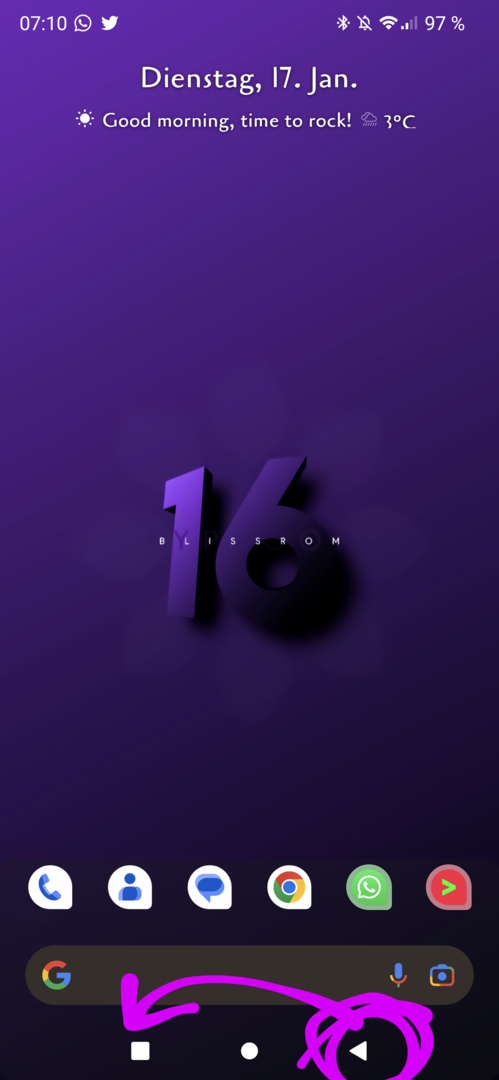

Hallo guten Morgen 👋, habe jetzt das Update OTA über Nacht installiert, soweit hat alles geklappt, wie kann man die Zurück Pfeil Taste nach links verschieben. Übersehe ich da was?
@HerrBusfahrerSE uff gute Frage muss ich selbst schauen. Vielleicht über das Blissify Menü

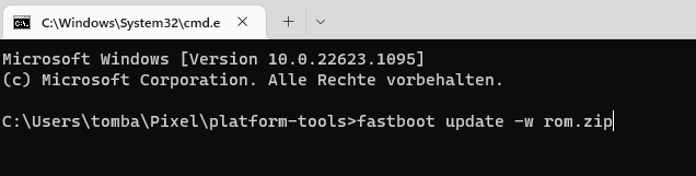

Nachdem entsperrt ist, kannst du direkt mit fastboot update -w rom.zip das Bliss ROM installieren. Musst aber dafür bereits auf Android 13 sein. Was du denke ich bist.
Ja 13 ist drauf, bis jetzt kam ich noch nicht dazu es zu machen, werde es später mal probieren. werde erstmal wie im Video mit magisk entsperren, mit Fastboot Update meinst du das handy neu starten und in den Fastboot rein und dann das bliss Rom vom handy aus Installieren?

So habe Bootloader Unlocked geschafft, das ist normal das ich alles neu einrichten muss? Ist denn da OEM Entsperrung nicht wieder deaktiviert? Ahhhh wo ich jetzt Entwicklermodus Aktiviert habe ist jetzt bei OEM Entsperren ausgegraut und da steht ist bereits Entsperrt. Jetzt versuche ich nochmal Rooten...So es ist Entsperrt und Magisk bzw Gerootet ist es auch hat alles geklappt. Nun muss ich nur noch das Bliss Installieren, welche Rom ist das und muss ich es auch über CMD Installieren? Bliss-16.3-raven-gapps-fastboot-JSP-Gcamfix-011123-1950.zip | by stebomurkn420 for Generic Device/Other Ist das hier das richtige? oder muss ich erst die 16.2 Installieren? Habe jedenfalls mal beide runter geladen. Wäre nett wenn jemand mir schreiben kann wie ich es installieren kann. @HerrBusfahrerSE oder @DerMueller80
Muss ich die Bliss Datei in das Handy bei download rein Kopieren? oder mit dem Handy neu starten und in den Bootloader, dann USB einstecken, dann Plattform-Tool öffnen-CMD fastboot update -w rom.zip direkt eingeben-Enter oder leerzeichen und dann die bliss datei nach zip per darp und drop rein?
Ok es hat alles geklappt habe die 16.3 Raven Bliss rom drauf vielen Dank für die Hilfe, schau mir erstmal alles an und richte es ein.
