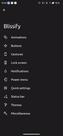

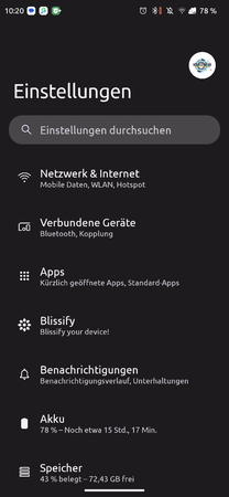

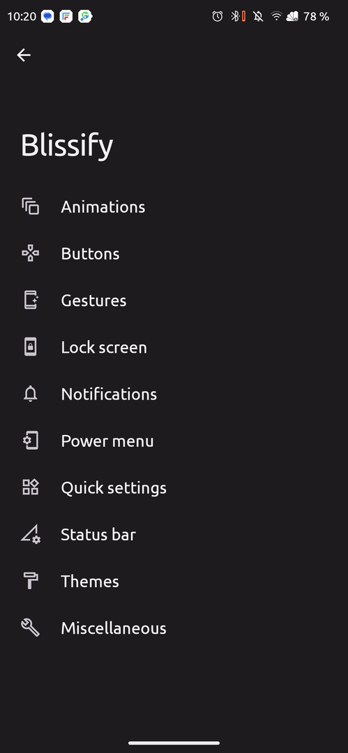

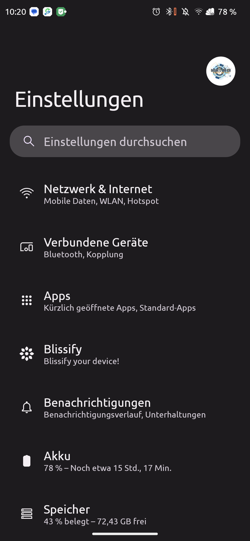

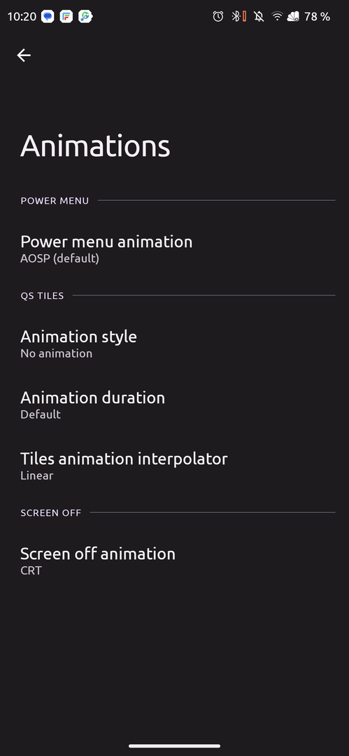

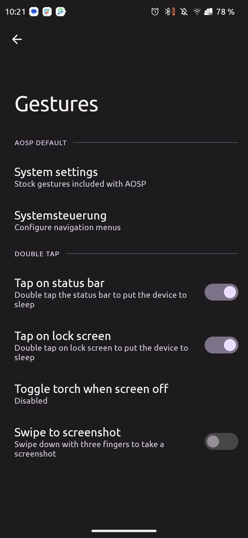

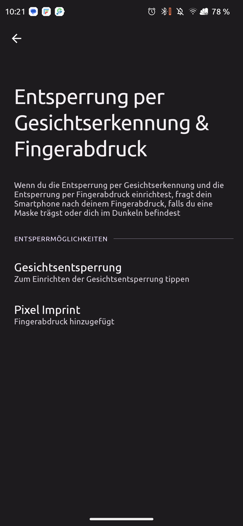

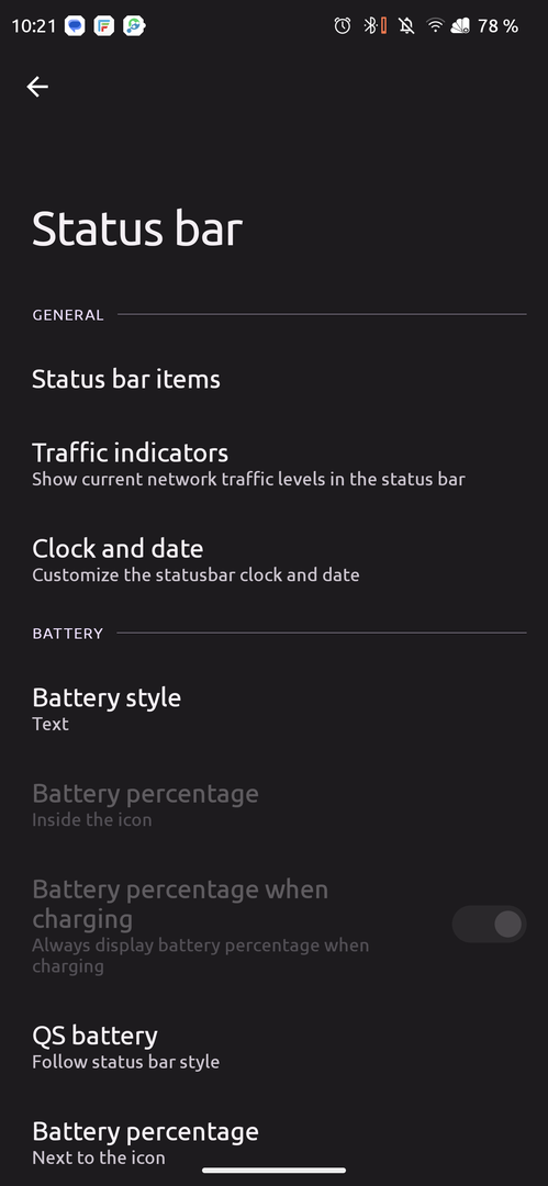

Hast du n paar Screenshots? Wie sieht es mit der Anpassbarkeit/Individualität/Einstellungen etc. aus? Leider wurde SparkOS eingestellt und es gibt keine A13 Version, war eines der besten CR's.
Moin, ja habe ein paar Screenshots. Das beste ist aber das es OTA Updates gibt, ohne dabei an den Rechner zu müssen. Ebenso schön; damit geht auch entsperren mit deinem Gesicht. 🥳
