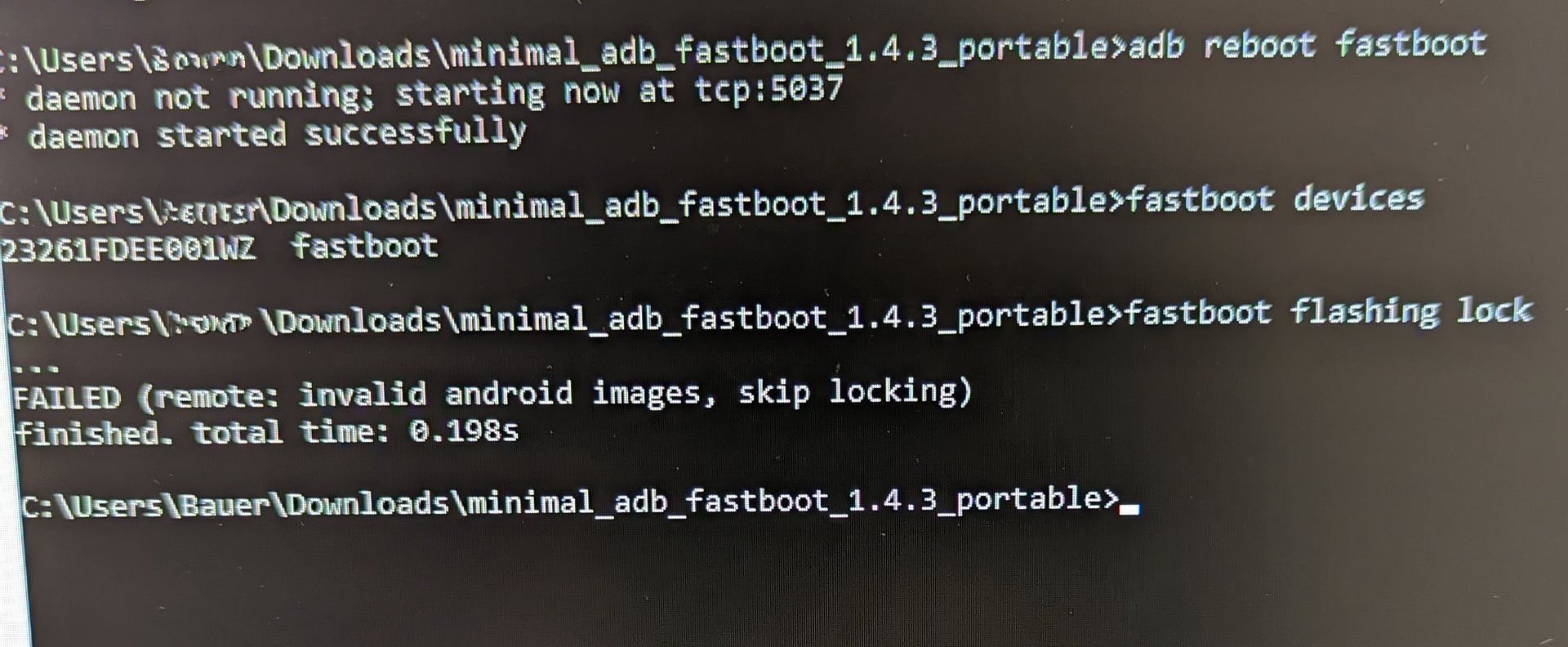

Im Anhang ist der Fehler vom Looken des bootloaders zu sehen (ich nehme an das der Hash Wert nach dem Flash nicht mehr richtig ist).

@Salza-XD Sei mir nicht böse, aber Du solltest Dich in die Basics einlesen: XDA - dort wird vieles erklärt. Du kannst Dir Dein Telefon zerschießen, wenn Du nicht verstehst, was Du da genau machst...
Der Bootloader lässt sich bei einem gerooteten Gerät nicht schließen. Um Banking Apps, Google Pay/Wallet o.ä. zu verwenden, die checken, ob ein Gerät gerootet ist, musst Du das Magisk-Modul Universal Safety Net Fix installieren - am Besten den Displax-Patch Release v2.3.1-MOD_2.0 · Displax/safetynet-fix. Hier gibt es allerdings auch noch einiges zu beachten - am Besten bei XDA nachlesen (nicht den ersten Post, sondern eher von hinten nach vorne lesen ;)).

Kann man den bootloader nach dem Flashen irgendwie wieder schließen,
Ja, indem man die originale Firmware flasht. Ansonsten unmöglich.

@TheMissingLink Der Bootloader lässt sich nur mit je einem einzigen Befehl öffnen und schließen. Diese Web-Installer machen da nichts anderes.
