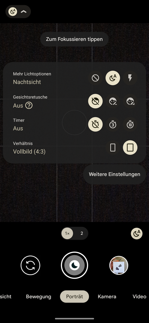

Wichtig wenn man hochwertige Bilder machen möchte muß man zwingend den normalen Modus verwenden..
Nicht den Portrait Modus..
Weil der viele künstliche Pixel hinzu fügt..
Und falls man den portrait Modus wählt ist es richtig wichtig die Gesichts Retusche komplett aus zu schalten..
Der ist wirklich übel größtenteils!
Ansonsten ist es eben wichtig den focus Punkt zu setzen..
Mit den Finger auf das Objekt was wichtig ist..
Dann wird es auch mit der Schärfe 🙌🍀🤳
Das habe ich. War nicht besser.
Ohne war es noch viel schlimmer.
Habe die Personen-Bilder mit Selbstauslöser gemacht, da geht das nicht mit tippen.
Beim Hundefoto war ich froh, dass mir der Hund nicht aus dem Bild gelaufen ist und ich gerade noch Aufnahme drücken konnte. Aber das mit antippen merke ich mir, sofern es geht.
Muss ich eigentlich immer "Nachtsicht" anlassen?

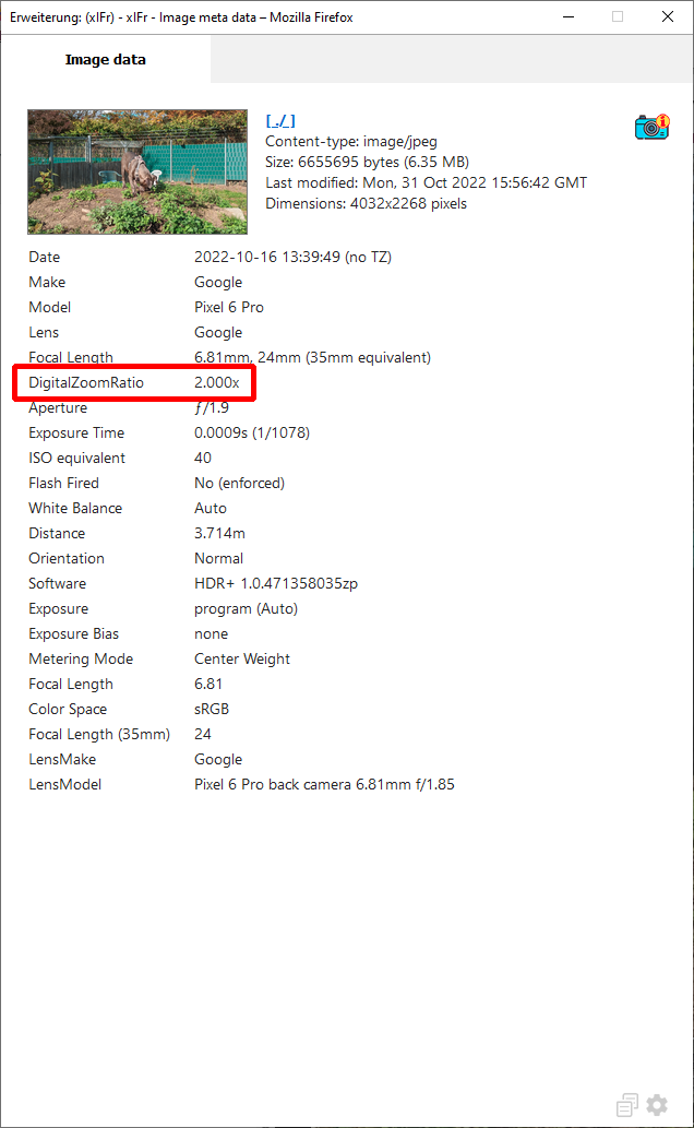

Die ersten beiden Bilder sind gezoomt (Digital-Zoom ist nunmal immer suboptimal) und daher wirst Du keine optimale Bildqualität erwarten können. Auch ist "helles Tageslicht" in Räumen eher Wunschdenken - bei den runtergelassenen Rollos in Bild 4 erst recht.

schinge schrieb:
@WHY-HH
Die sind nicht gezoomt.

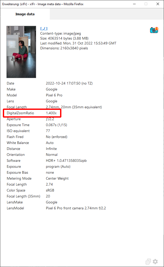

Da sagen die EXIF-Daten aber was anderes: 🙄
Das erste Bild wurde mit dem Ultraweitwinkel-Objektiv aufgenommen, aber nicht mit 0,7x (was ungezoomt wäre), sondern mit 1x. Das zweite wurde mit dem Weitwinkel-Objektiv erstellt, aber mit der Einstellung auf 2x (statt "ungezoomtem" 1x).
Ich habe aber kein Zoom gedrückt. Keine Ahnung, was die Kiste da gemacht hat. Ich mach die App auf und drück den Auslöser, fertig.

Knackpunkt zum allerersten Bild (sitzend im Flur), bisher übersehen und gerade in den Exif Daten entdeckt:
Aufgenommen mit der Frontkamera!
- Die Frontkamera des P6Pro hat nur einen Fixed Focus. Bei Distanzen oberhalb der üblichen Armlänge wird das Bild zwangsweise unscharf. Da sollte Google mal irgendwo einen Hinweis in der App einbauen... Daher kommt auch der Blendenwert von f2.2
Stimmt (steht ja ganz unten in den EXIF-Bildern)! Ich hatte erst angenommen, dass es das UWW mit 1,4x Zoom war (wird dann ja ungefähr zu einem 1x [0,7x1,4]). Das macht es dann qualitativ ja noch schlimmer.
