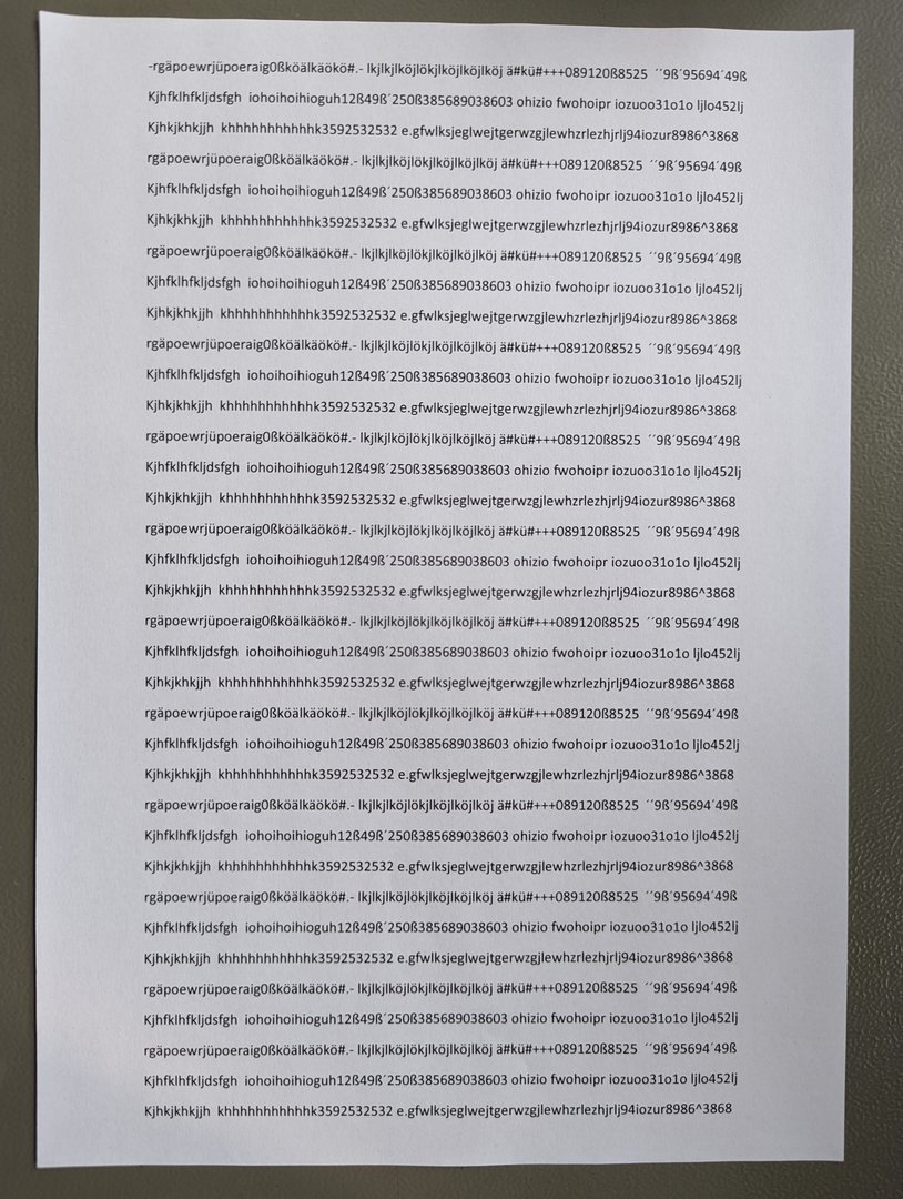

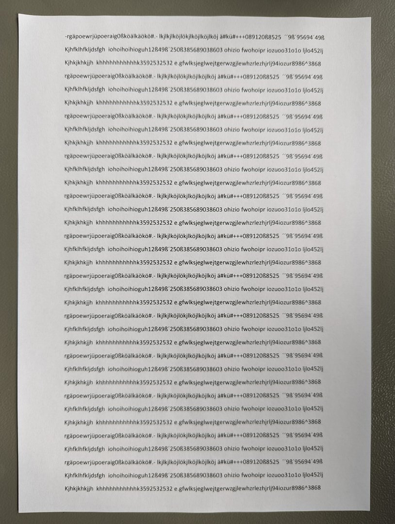

da bei mir die 14 Tage Wartezeit vorbei sind wollte ich meine Rechnung zwecks der Vorbesteller Aktion abfotografieren,
dabei ist mir aufgefallen das mein Pixel 6Pro keine komlett scharfen Bilder liefert, diese sind zwar mittig scharf, werden zu den Seiten hin unscharf.
Für den Zweck habe ich mal eine Testseite erstellt und abfotografiert, sieht selbst.
-Alle Fotos wurden annähernd formatfüllend fotografiert, es wurde nichts nachgeschnitten oder sonst wie bearbeitet.
-Beim Fotografieren wurde auch darauf geachtet das die beiden Fadenkreuze deckungsgleich übereinander liegen.
Bild 1:
Einfach die Kamera an und los-fotografiert.

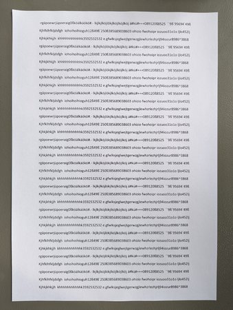

Bild 2
nochmal manuell auf den Fokus getippt.

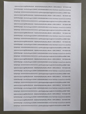

Bild 3
Ebenso, nochmal manuell auf den Fokus getippt.

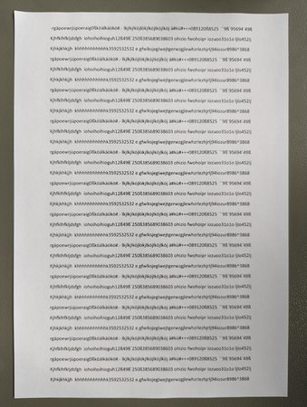

Bild 4
Im Potrait Modus verucht.
Also, da macht ja mein altes Nexus 5 bessere Fotos (vom Text) und das auf Anhieb!
Ist das bei Euch auch so?
Danke!
Grüße
Tom
#textcopygate 😇

Das liegt an dem großen Hauptsensor. Du musst auf den Weitwinkel umstellen.
War bei meinem OnePlus 8 Pro genauso und das hat immer automatisch dann auf den Weitwinkel umgestellt.

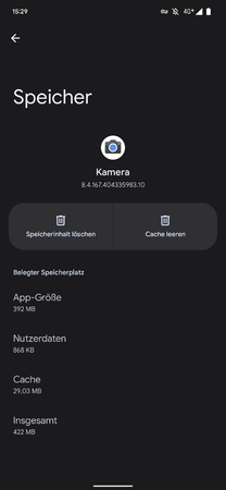

Ich habe die Kamera App zurück gestellt und alles funktioniert wie es soll.
zurück gesetzt soll es eigentlich heißen 😅

Also ein generelles Problem, das bedeutet alles was Makro ist, also nicht nur Dokumente wird an den Rändern unscharf abgebildet, das ist schon schwach für die Preisklasse!

Ultra-Weitwinkel, alo die Kamera auf 0,7 stellen, nein da wird gar nix nix fokusiert und alles bleibt alles unscharf.

Wenn du mit zurücksetzten der Kamera das "Beenden erzwingen" und "neustarten" meinst, nein es bleibt gleich.

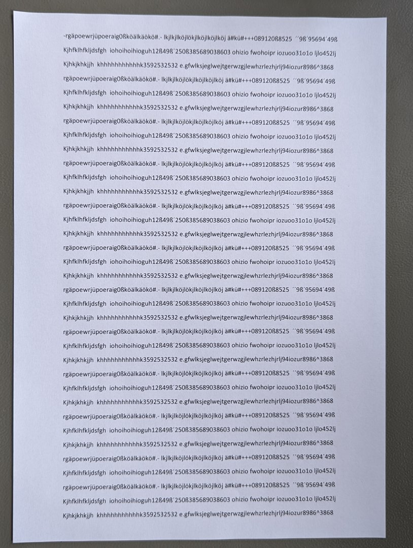

Also die besten Ergebnisse lieferte bis jetzt folgende Einstellung:
Normale Kamera-Einstellung mit Zoom 1, auf den Bildschirm manuell in eine Ecke fokusieren, fertig.
Das Bild kommt aber trotzdem nicht and das Nexus5 Foto heran, schade.
ein großer Sensor hat halt auch nicht nur Vorteile. Hat jetzt mit der Preisklasse eher wenig zutun. Mach das mal mit einem APS C Sensor ;)
Weiter weg gehen und mit der Zoomkamera aufnehmen.

Also Leute der Sensor alleine ist nicht dafür verantwortlich, sondern auch die verbauten Gläser. Randunschärfe entsteht meines Wissens nicht primär durch den Sensor, sondern auch durch den verbauten Weitwinkel.
Das Glas spielt natürlich auch seine Rolle, aber durch den großen Sensor muss das Glas auch entsprechend groß sein.

Die Einstellung mit Zoom 2 ist gerade noch ok, aber ab dann leidet schon wieder die Gesamtschärfe.

Ok hab die Kamera App zurückgesetzt, die Automatik-Fokussierung ist gefühlt etwas besser geworden.

Hab jetzt einiges durchprobiert, aber die besten Ergebnisse für mich sind bis jetzt:
Normale Kamera Einstellung mit Zoom 1 (auch 2 ist gerade noch Ok, ist halt Geschmackssache) und das manuelle Nachfokussieren in eine unscharfe Text Ecke.
Natürlich bleibt noch etwas Randunschärfe aber damit werde ich wohl leben müssen!
Nur mal so als Tipp: Ich benutze für einen Dokumentenscan eine PDF Scanner App (Clear Scanner). Die funktioniert auch mit der Kamera des Pixel 6 p bisher problemlos.
Reaktionen: DerMoeter
Das ist leider bei jedem Smartphone mit halbwegs großem Sensor so. Einfach mit dem 2x Crop aufnehmen. Frag mal, wie das bei meinem Mi11 Ultra aussah. Und auch bei den Geräten von Huawei etc kam das Thema oft auf. Ist halt meines Wissens nach bei keinem besser. Mein Xiaomi sprang dabei manchmal auf die UWW, das hat auch ganz gut geklappt. Das Oneplus habe ich auch immer mit Crop benutzt. Manchmal auch den Crop aus dem UWW.
Was ist Crop?
Den digitalen 2x Zoom meine ich damit :)
