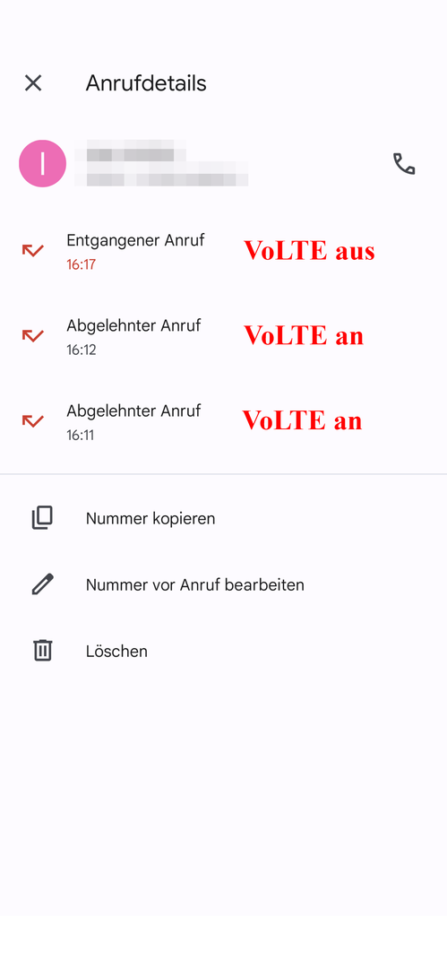

habt ihr auch das Problem, dass bei einem verpassten Anruf über VoLTE keine Benachrichtigung angezeigt wird? Ist VoLTE aus, klappt es jedoch (siehe Screenshot), weshalb ich die Benachrichtungseinstellungen schon mal ausschließe. In der Anrufliste wird unter den Anrufdetails "Abgelehner Anruf" angezeigt, was die fehlende Benachrichtigung ja erklären würde (ist ja nicht "entgangen", sondern bewusst abgelehnt).
Das hier hab ich schon erfolglos probiert:
- die Benachrichtungseinstellungen überprüft
- eSIM durch richtige SIM ersetzt (leider beides nur o2-Multicards aus dem selben Vertrag, da ich keine andere mit VoLTE habe)
- Neustart
- Cache der Telefon-App gelöscht
Wenn jetzt jemand kommt, bei dem es mit einer o2-SIM funktioniert, wäre vielleicht ein Werksreset zielführend. Wenn es aber generell bei o2 und/oder allen Anbietern so ist, kann ich mir das ja sparen.
