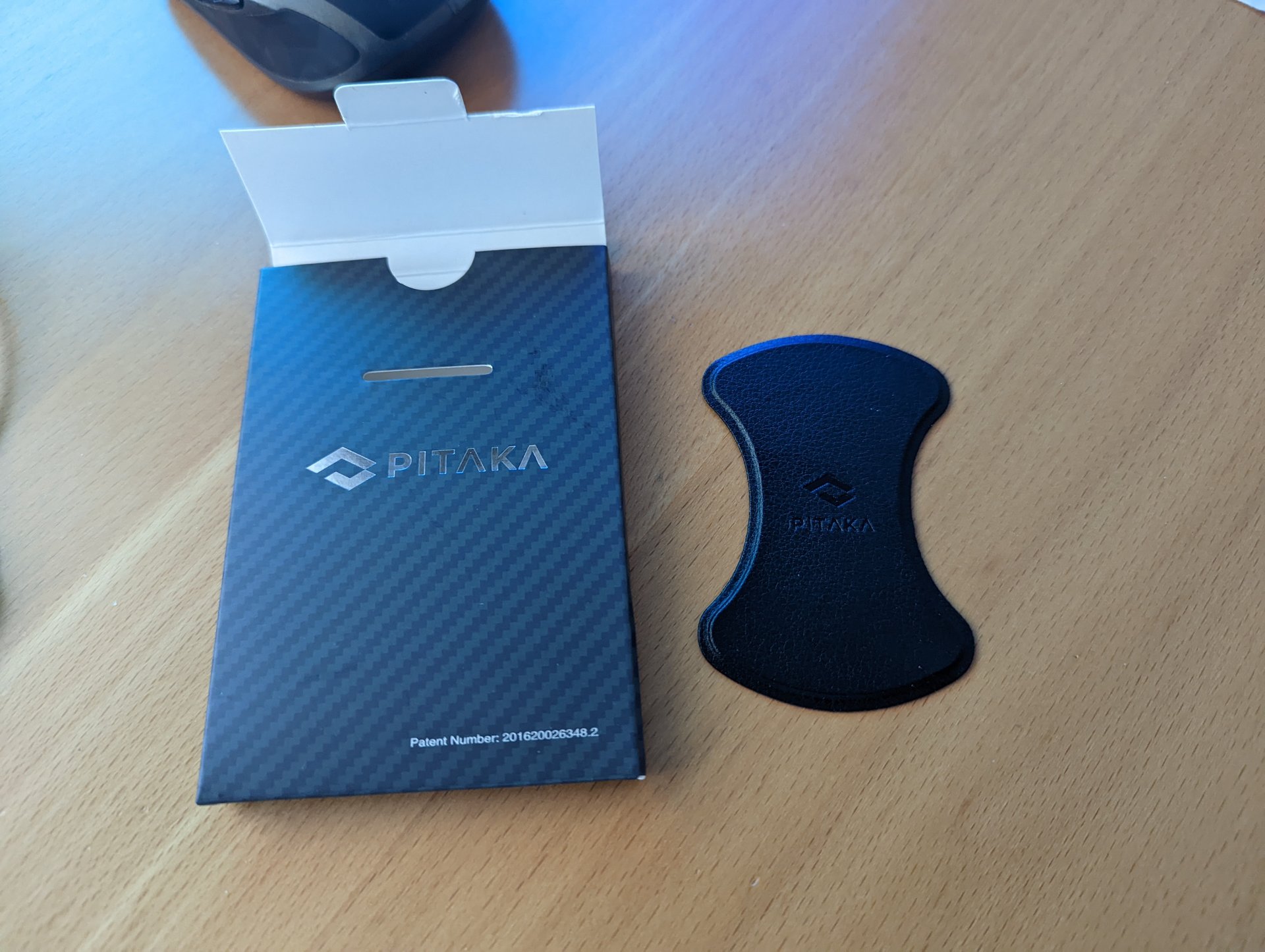

Sashtheflash87 schrieb:
Ich schau Mal ob ich die bekommen kann:
Da sind die guten Teile. Wireless charging funktioniert und passen auch gut in die Hülle. Bin zufrieden😁
Jetzt muss nur noch NFC/ bezahlen noch funktionieren dann habe ich die für mich einfachste Lösung gefunden.

@Sashtheflash87
Wo hast du die her? Und reicht die Anziehung auch für z.B. einen Autohalter?
Die kann man so gar nicht kaufen hab es über das Forum des Herstellers zum Testen. Bei mir funktioniert NFC laden und die Magnetautohalterung von pitaka an einer kleinen billigen runden Magnethalterung reicht es nicht. Habe 3 Stück bekommen für 15€Versandkosten. Falls Interesse besteht können wir uns sicherlich einigen für 1 von den Dingern.

Schade dass es bei dir nicht funktioniert hat. Wahrscheinlich funktioniert es wirklich nur mit dem passenden Halter von pitaka. Ich hatte diesen schon, da ich eine pitaka Carbon Hülle für mein 4xl hatte. Das ist die Halterung die ich habe:
Pitaka Halterung
Scheint wirklich nur mit Pitaka Zubehör zu funktionieren...
Lädt zwar auf Magsafe-Lader aber der Magnet hält nicht...
Falls Interesse besteht gebe ich den Patch auch unbenutzt wieder ab.
Also suche ich weiter eine Alternative um das iPhone Zubehör meiner Frau mitnutzen zu können...

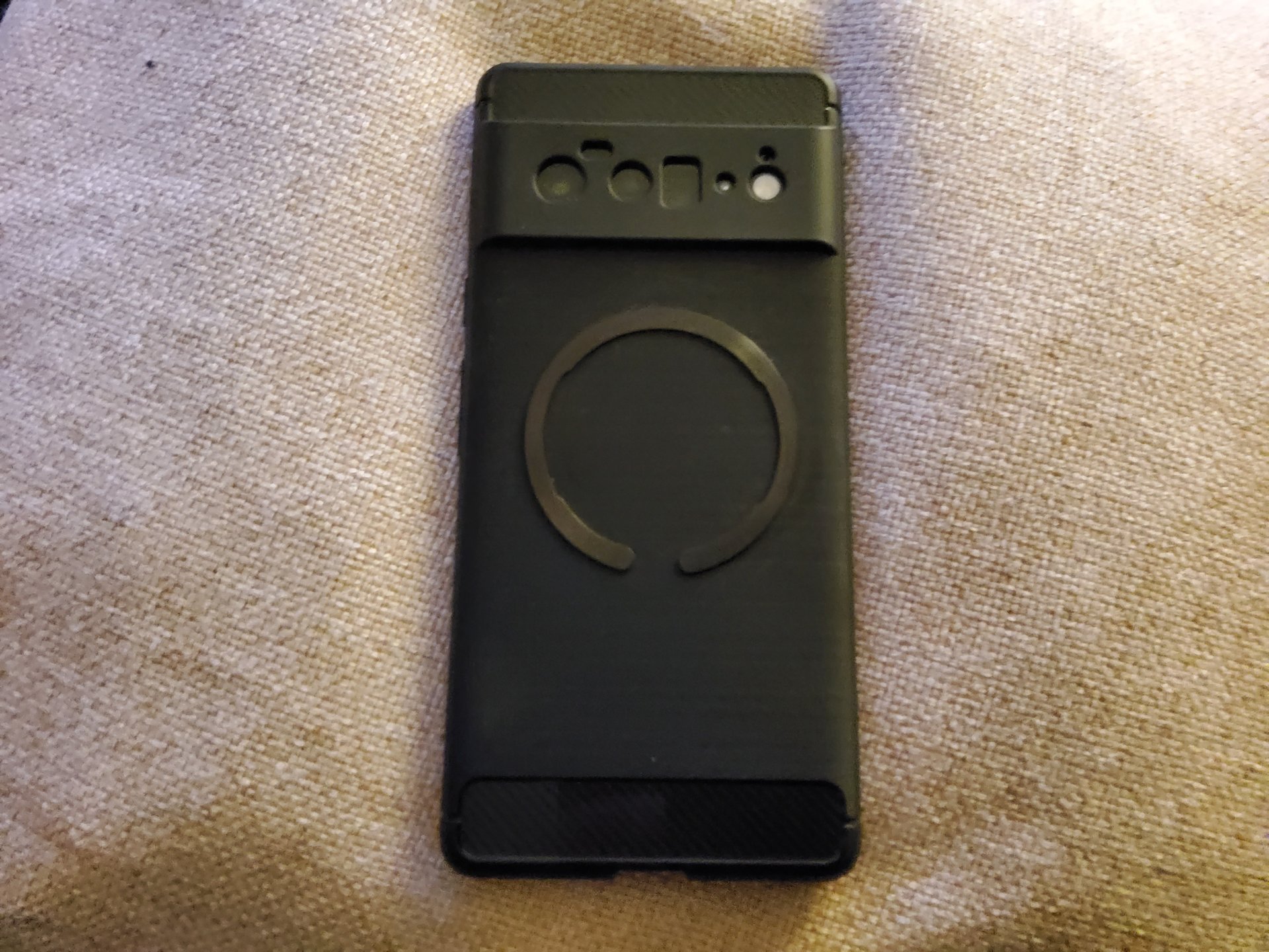

So...
Ich hab mir diese Magsafe Aufkleber bestellt und auf diese Hülle geklebt... von außen, da sonst die Magnetwirkung nicht ausreichend ist.
Sieht dann so aus:
Funktioniert sehr gut mit diesem Ladegerät, dass meine Frau für ihr iPhone 12 nutzt.
Auch in ihrem Auto am original Apple Magsafe hält die Kombi sehr gut!👍
Jetzt habe ich noch diese Kfz Halterung bestellt in der Hoffnung, dass ich die auf den Kugelkopf der Brodit montiert bekomme... Dann wäre ich voll zufrieden!
Edit:
Heute ist alles angekommen... Und alles funktioniert wie gewünscht!
