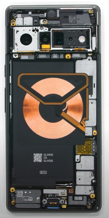

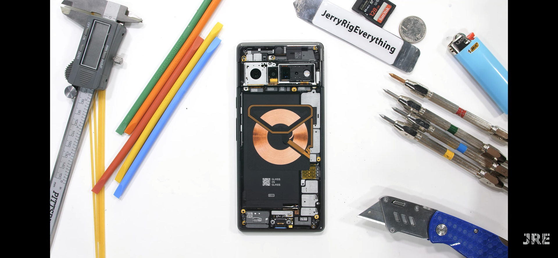

Bei Jerryrigeverything sieht man ganz gut wo die Spule sitzt. Die sollte halt frei bleiben. Bei meinem 4xl hatte ich eine pitaka Hülle die hat das Metall eingelassen und geht um die Spule herum
Screenshot dazu:
siehe hier, also eher unten probieren und schauen das es hält

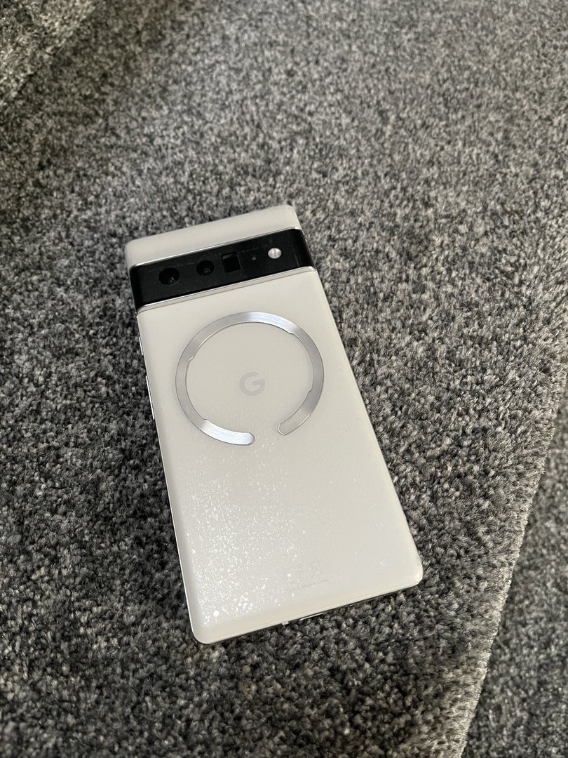

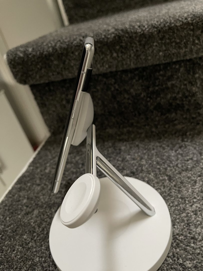

Kleiner Tip an alle, welche Ihr Pixel auf ein MagSafe kompatibles Ladegerät stellen bz. hängen möchten.
Ich nutze auch ein iPhone 12 Pro Max und dazu ein "Belkin Boost Charge Pro 3 in 1" MagSafe Ladegerät.
Nun wollte ich natürlich das Pixel auch damit nutzen - und habe mir bei Amazon eine Doppelpack "ESR HaloLock Universal Ring" besorgt.
Diesen hinten auf das Pixel aufgebracht - und zack kann ich das Pixel mit MagSafe kompatiblen Ladegeräten nutzen !
Diese Ringe sind rückstandslos wieder entfernbar - halten aber fest und man braucht keine Angst haben das das Pixel rungerfällt.
Nur mal so als Anregung in die Diskussion.....

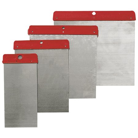

Ja, so ging es mir auch und wollte außerdem meine Plättchen nicht zerstören. Also hab ich bei meinem nächsten Besuch in einem Baumarkt einen kleinen Magneten mitgenommen und mich nach einem ähnlichen Blech umgesehen. So bin ich auf ein kleines Spachtelset für ca. 2€ gestossen, was gefühlt den Magneten stärker hält als meine Plättchen zu Hause. Aus Mangel einer Blechschere und da ich hierfür nicht über 20€ ausgeben wollte, habe ich eine dieser Spachteln mit etwas Kraftaufwand mittels einer alten Haushaltsschere zurecht geschnitten. Diese Schere ist nun natürlich nicht mehr zu gebrauchen, aber das Ergebnis ist ganz passabel geworden.😂
