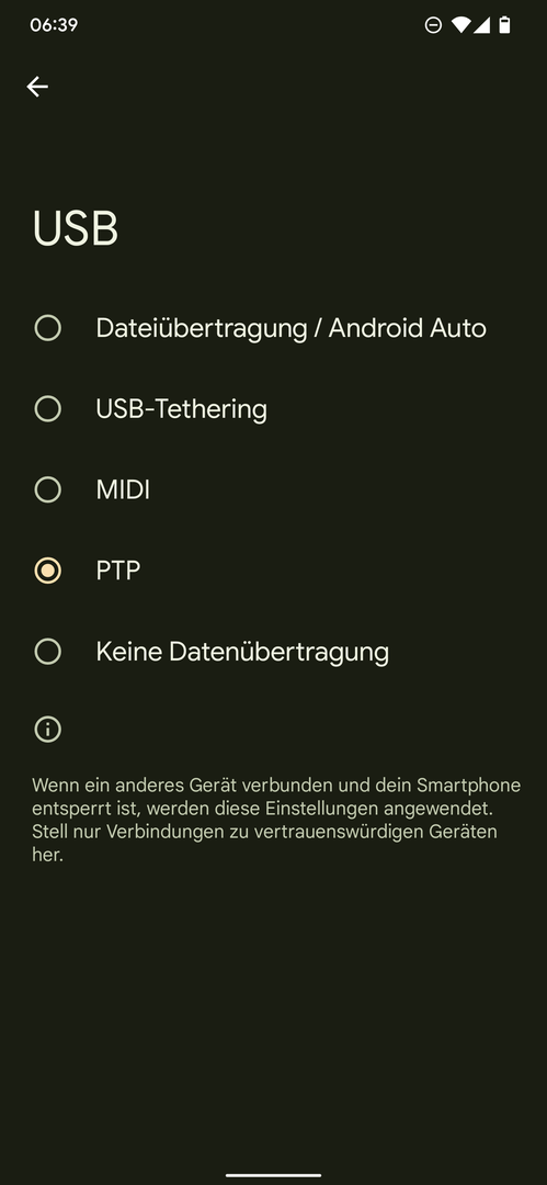

Wird es denn im Dateimanager erkannt? Hatte das auch kurzzeitig nach einem Downgrade am P6P. Mir hatte da geholfen die Standard-USB-Verbindung kurzzeitig auf PTP zu setzen, mein Pixel wurde dann zwar angezeigt, aber nur als MTP-Gerät (?) irgendetwas, aber nicht mehr als Pixel 6. Irgendwann wurde das Pixel dann wieder als Pixel erkannt, danach habe ich dann wieder zurückgestellt.
