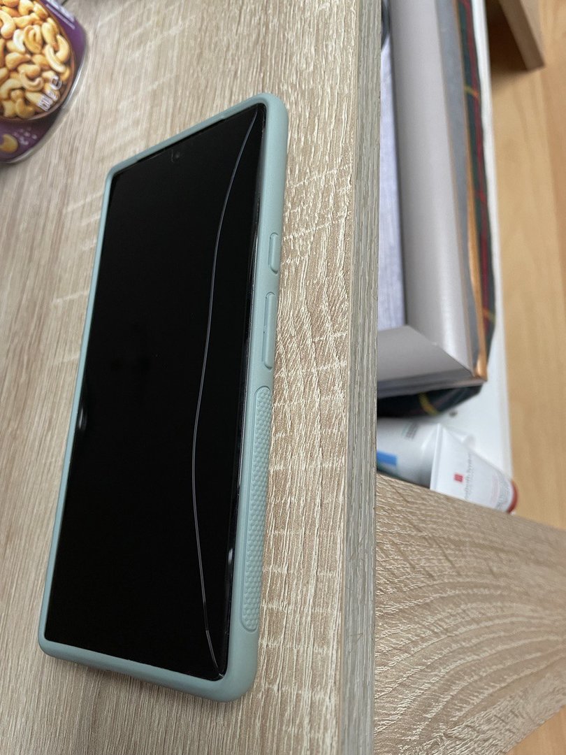

Wenn ich mir die Bilder anschaue, muss ich zwangsläufig Google erst einmal zustimmen.
Rufe ich die schlauen Phones ins Gedächtnis zurück bei denen von jetzt auf gleich das Display einen Riss bekam, dann sah dies immer ganz anders aus. Die Ursache war entweder Temperaturunterschiede geschuldet (Winter) oder dieses Phone war in der Hosentasche.
Was die Bilder zeigen habe ich nur bei einem Sturz gesehen.
Dass Phone wird sicherlich nur auf den Sitz gelegen haben.
Man kann mit dem Support noch einmal in Kontakt treten. Eine andere Person wird vielleicht die Sache anders bewerten.
Wenn das Phone nicht direkt bei Google bezogen wurde, dann kann man alternativ einmal den Support anrufen wo man das Gerät erworben hat.

Hallo, ich bin auch ein Leidensgenosse. Ich schildere mal kurz meinen Fall: Ich war beim Einkaufen, habe das P6P dort noch als Einkaufszettel verwendet. Dann Handy in die Tasche gesteckt und heimgefahren, daheim das Handy aus der Tasche geholt und hatte plötzlich einen bogenförmigen Riss übers Display von der unteren rechten in die obere rechte Ecke, und das nach einem! Monat. Keine Gegenstände mit dem Handy in der Tasche, Display immer Richtung Bein getragen, Case + Folie seit Anfang an. Für mich sieht das nach Spannungsriss aus. Hab mich beim Google Support gemeldet (Chat), habe den Fall geschildert. Am Ende meinte er: erstmal einschicken und die Damen und Herren in Polen schauen sich das an. Haben sie nicht gemacht, sondern stumpf das Display getauscht, obwohl ich einen Zettel beigelegt hatte, auf dem stand, dass es unrepariert zurückgeschickt werden soll, falls es kein Garantiefall ist. Kostenpunkt 250 Euronen. Als ich den Support erneut kontaktierte (Telefon) und mich beschwerte, sagte man mir, dass ich mit dem Hinterlegen der Zahlungsdaten der Reparatur zugestimmt hätte. Leider wäre ich ohne das nicht im Prozess auf der Support-Seite weiter gekommen. Nachdem ich beweisen konnte, dass der Fehler in der Falschinformation des Mitarbeiters im Chat lag, hat man mir einen 20€ Gutschein für den Google Store angeboten. Alles verhandeln um einen höheren Gutscheinwert war zwecklos. Tolle Wurst.

@AlanShezar Das sieht tatsächlich nach einem Spannungsriss aus. Sch...

der Schaden auf dem Foto von dieser Seite sieht ja vollkommen anders aus und glaubwürdiger als der auf Seite 1.
Die Fotos vom Ersteller sehen doch 100%ig nach einnem Einschlag oben rechts aus, wovon die Risse ja auch abgehen.

@Splitter11 Bei mir ist unten links auch ein Stück Glas rausgebrochen, dort wo der Riss sein Ende gefunden hat. Wird natürlich auch als Einschlag gewertet.
Reaktionen: t0m2k
Das 1. Foto sieht auch für mich nach einem Einschlag aus. Im Gegensatz zu dem Foto auf der 2. Seite hier.

Also ich kann nur sagen Spannungsrisse sehen aus wie von AlanShezar auf seinem Bild gezeigt. Das passiert wenn im gehärteten Glas die Eigenspannunen nicht richtig abgeführt werden konnten bzw. Keine richtigen Abkühlzeiten eingehalten wurden. Dann reicht unter Umständen schon eine stärkere Temperaturschwankung oder ein zu beherzter Druck in die Schutzhülle.
Solche Spannungsrisse sieht man zB auch gerne bei Panzerschutzgläsern mit extrem spröden Glas (Hier ist die Flexibilität im Kern des Glases quasi gar nicht gegeben und das Glas komplett sprödhart)
Im Bild vom Threadersteller sieht es nach einem Sturz bzw. einer punktuellen Krafteinwirkung aus. Das sieht man vorallem an den einzelnen Splitterknoten. Wer sich mit FE Berechnungen auskennt weiss wovon ich spreche. (typisch für hochsprödes Material)
Ich möchte auch niemanden etwas unterstellen, denn das Glas kann auch schon eine starke Eigenspannung gehabt haben und durch zum Beispiel das sitzen auf der Rückwärtigen Hosentasche auf einen Gegenstand kann dann soetwas auslösen, auch ohne es direkt damit in Verbindung zu setzen.
Edit: Hast du Lufteinschlüsse oder helle Flecken im Glas an der Kante sehen können? Das wäre eventuell noch eine Erklärung.
