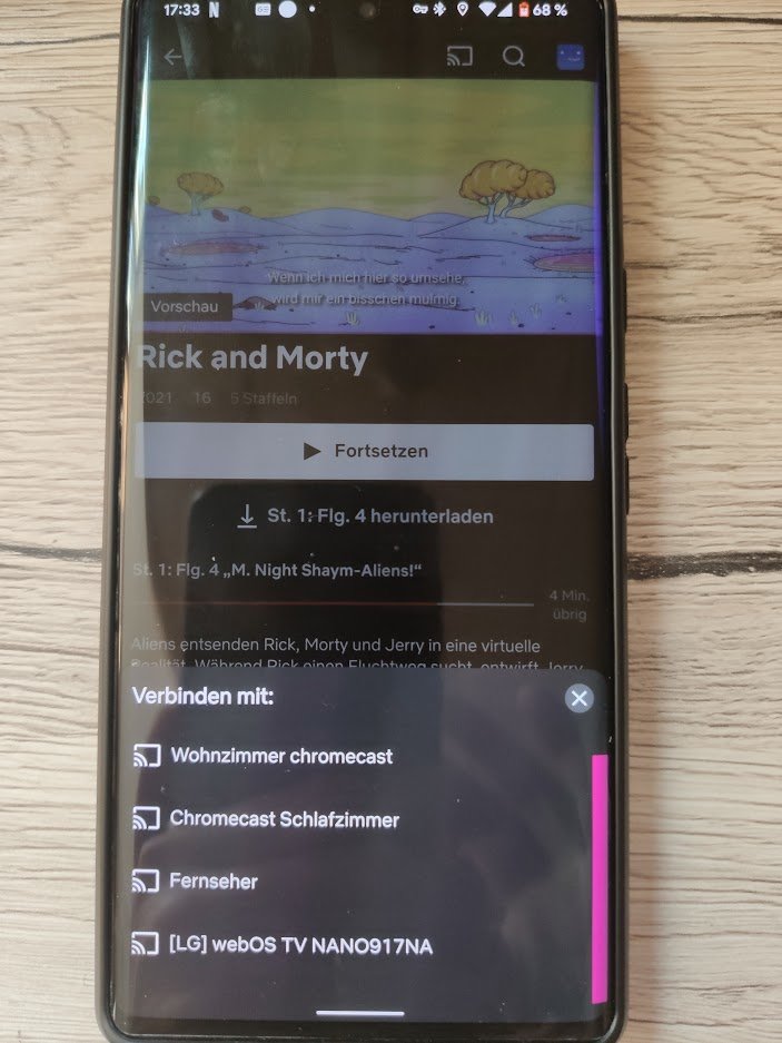

Wenn ich eine Serie streamen will und ich auf das cast symbol gehe, werden mir meine Chromecast (ich habe drei Stück) angezeigt und auch mein LG Fernseher von 2020. Ein klick darauf schaltet den Fernseher sogar direkt auf den richtigen Kanal. Das kann das Chromcast natürlich nicht, da es ja nur "vorgelagert" ist.
Ein Bild mit anderem Handy gemacht hab ich angefügt. (Wenn ein zusätzliches Fenster geöffnet ist kann ich keinen Screenshot machen).
Reaktionen: Meikel_61 und Dr.No
