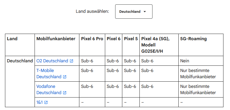

Laut Google ist (mittlerweile) aber auch das 6 Pro voll kompatibel
Quelle: 5G-Netzwerkkompatibilität und Roaming auf Pixel - Pixel-Hilfe

Da war vorher wohl Telekom und 1&1 vertauscht.

Und was sagt nun das sub 6 aus? Das alle Frequenzen bzw. Anker Frequenzen nun funktionieren?

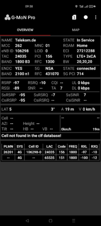

Ich denke, dass sich die Tabelle nur auf 5G SA und nicht NSA bezieht. Ich kann es heute Abend testen, falls DHL auf der letzten Mile nicht verkackt. Mit einem 200 Euro Oppo funktioniert 18/21 NSA jedenfalls bei mir.
Reaktionen: arielultra, lefty_ und stroke

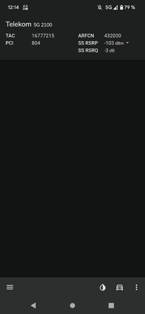

Gerade getestet, 5G NSA mit Anker auf 1800 und 5G auf 2100 Im Telekom Netz funktioniert mit dem Pixel 6 Pro.
Reaktionen: T1Nobby, beleboe, arielultra und 4 andere
Erstaunlich, dass der 2100 Anker funktioniert. Dies ist gegenüber dem S21 ein Fortschritt.

bin seit heute ebenfalls im Besitz des Pixel 6 Pro.
ich verwende das Telekom-Netz mit E-Simkarte.
Im Gegensatz zum Samsung S21 Ultra unterstützt das Pixel 5G N1 2100.
Andreas
