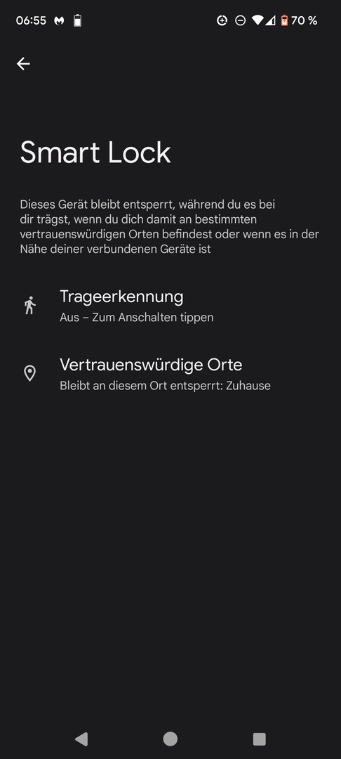

ich aktiviere jetzt den Bildschirm mit der Geste, geht auch super, leider geht das Unlocken vom Screen nicht obowhl ich mein Miband 5 hinzugefügt habe zu den Vertrauenswürdigen Geräten , auch wenn ich an den Vertrauenswürdigen Orten bin funktioniert es auch nicht , ich muss immer nach der Geste mit welcher das Display eingeschalten wird das Musten zeichnen...
Gibt es Tipps was ich machen kann ?

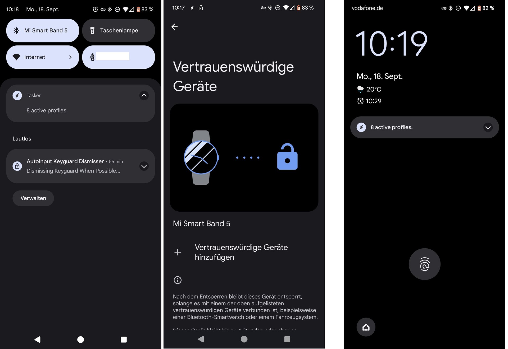

@coolzero3389 Im Moment wohl schwierig Google hat Smart Lock mal wieder kaputt gespielt. Im Moment fehlt mir der Eintrag für Vertrauenswürdige Geräte. Weiss der teufel was die da treiben
bei mir auch seit Heute .....
@Sommerzeit Nein bin ganz Normal auf Stabel Android 13, Google scheint mal wieder irgendwelche Server Probleme oder so zu haben. Den Update hatte ich keins und gestern ging es noch bzw ich würde meinen erst heute Späten Mittag gabs Probleme.
Gab ja schon Anfang des Jahres Probleme da hat es geholfen den Trusted Agent aus/ an zu schalten. Aber diesmal nix
Und die Funktion an Vertrauenswürdigen Orten Entsperren ist zwar da aber ohne Funktion

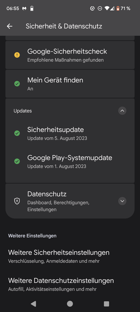

Bin gestern im Pixel 6 Thread darauf aufmerksam geworden.
Habe den Punkt gar nicht mehr auf dem Pixel obwohl ich noch kein Update auf September gemacht habe ...

Die Google Play Dienste aktualisieren sich automatisch im Hintergrund.
