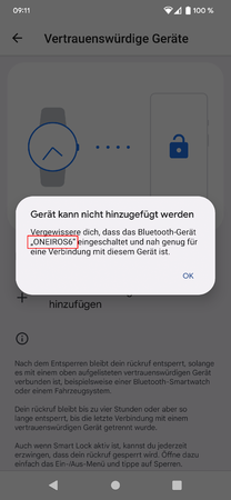

Ich habs gerade mal spasseshalber probiert: Füge ich ein Gerät zum ersten Mal hinzu, klappt es. Wenn ich es wieder entferne und nochmal hinzufügen will, kommt ne Meldung, dass es gerade nicht hinzugefügt werden kann.

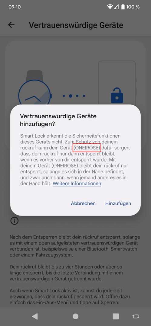

Reboots hatte ich mittlerweile schon einige (mehrere 497 KB Google Play System Updates) und es sieht immer noch so aus, dass ich ein Gerät hinzufügen kann (Bild 1+2) und nach dem Entfernen beim erneuten Hinzufügen eine Fehlermeldung kommt (Bild 3). Bei den anderen bereits einmal hinzugefügten Geräten (vor den Reboots) kommt die Fehlermeldung sofort.
Screenshot_20220602-091056.png Screenshot_20220602-091109.png Screenshot_20220602-091121.png
es gibt ja nicht einmal eine Fehlermeldung. Nach dem Antippen des gewünschten Gerätes, springt das Menü einfach wieder eine Seite zurück. Neustart habe ich natürlich schon probiert, mehr ist mir allerdings auch nicht eingefallen, was ich noch tun könnte.
