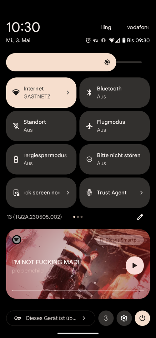

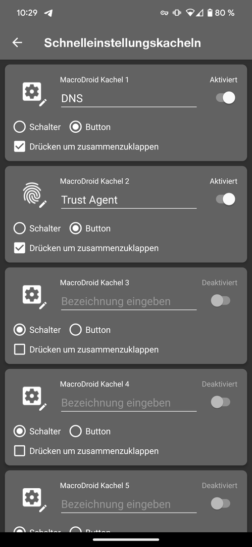

Habe ein Makro (für Macrodroid) gebastelt, um mit einer Schnelleinstellungskachel einmal die Einstellungen durch zu schalten...
Ich finde leider nicht das direkte intent zu dieser Einstellung, daher leider der unschöne Weg über die UI-Steuerung.
Ihr müsst nur einen Button für die Kacheln einstellen und die Kacheln in eurer leiste neu sortieren, dann taucht die Kachel auch auf.
