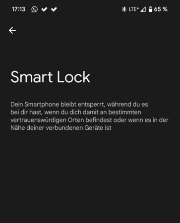

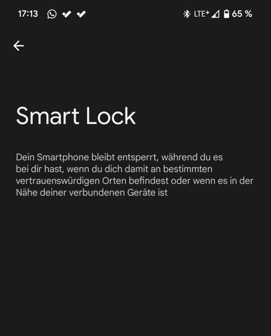

Hallo zusammen ich habe die letzten tage ein Problem mit Smart Lock es stellt teilweise einfach seinen Dienst ein. Und wen man dann in die Einstellungen zu Smart Lock geht und ich mein Passwort eingebe, kommt eine Leere Seite, kein Fehler kein nix nur Leer. Nach einem Neustart geht Smart Lock wieder und das Menü ist auch wieder da. Tag Später das selbe Menü weg Smart Lock ohne Funktion.
Ich kann es nicht schwören aber ich meine das Probleme habe ich seid dem Sicherheitsupdate März ? Jemand das selbe Phänomen ? oder eine Lösung ? Kann man die App Daten vom Smart Lock Löschen?

Ich habe eben mal geschaut , bei mir ist es auch leer. 🤷 Neustart gemacht und Smart Lock ist wieder da. Ich beobachte es weiter. Vielleicht hilft ja das Update vom April….irgendwann mal
Prima bin ich zumindest nicht alleine aber ganz schön Ärgerlich das ganze

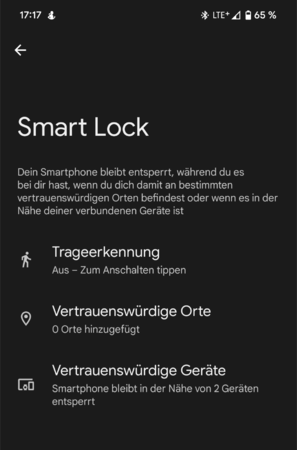

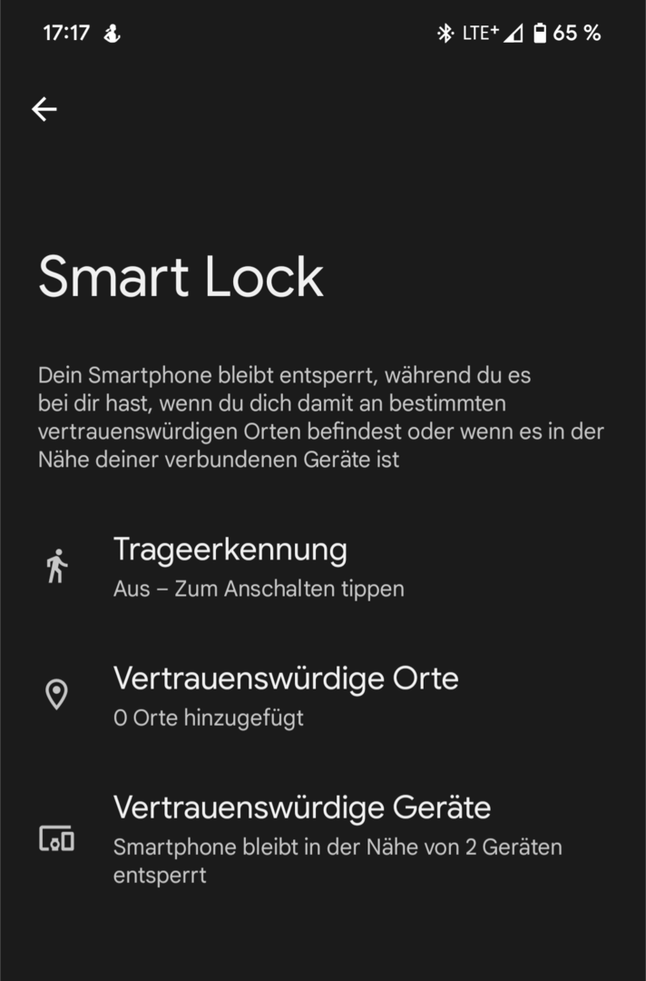

Das Deaktivieren / Reaktivieren des Smart Lock in den Trusted Agents scheint zu Helfen.

Mir war das gestern Vormittag beim Motorrad fahren auch aufgefallen, dass Handy blieb nicht entsperrt und im Smart Lock Menü gab es keine Einstellungen mehr. Als ich Nachmittags nochmal geschaut hatte, war wieder alles da. In der Zwischenzeit hatte ich aber kein Neustart oder irgendwas anderes gemacht 🤷🏼‍♂️
Korrektur:
Habe jetzt nochmal geschaut, es ist wieder alles weg...
Nach einem Neustart ist es dann wieder da...

Ja wie gesagt einfacher ist es bei den Trusted Agents kurz Smart Lock ausschalten und wieder einschalten. Danach Funktioniert es wieder ne weile. Bei mir seid gestern Abend nach dem Neustart nach dem April Update, vielleicht hat das Update ja geholfen ? mal abwarten und sehen
