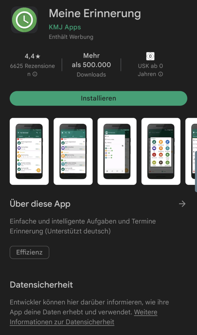

So habe jetzt noch Mal genauer geschaut , ich hab das Pixel seit Mai und muss kurz drauf ( vermutlich weil ich die Funktion nicht gefunden habe ) eine Erinnerungs App installiert haben. Habe diese aber nie benutzt aber anscheinend hat diese App die Probleme verursacht.
Hier Mal ein Screenshot von der App
Vielen Dank euch allen das ihr mir so geholfen habt mit euren Ideen 👍🏻👍🏻😅
