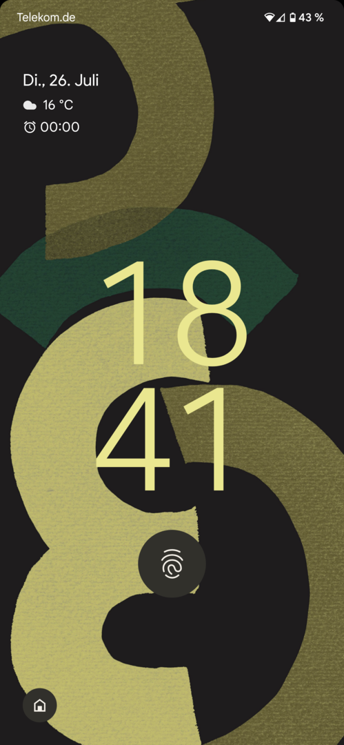

Hallo Zusammen,
Vielleicht könnt ihr mir helfen ? Seit einigen Tagen wird bei mir im Sperrbildschirm eine weckzeit von 00:00 Uhr angezeigt 🤷🏼‍♂️. Kein Plan warum. Habe schon Cache gelehrt von der Uhrenapp und Handy neu gestartet, alles ohne Erfolg.
Wecker ist bei mir auf 05:00 Uhr regulär gestellt wird aber nicht angezeigt .
Hab ihr das Problem auch ?

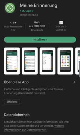

So habe jetzt noch Mal genauer geschaut , ich hab das Pixel seit Mai und muss kurz drauf ( vermutlich weil ich die Funktion nicht gefunden habe ) eine Erinnerungs App installiert haben. Habe diese aber nie benutzt aber anscheinend hat diese App die Probleme verursacht.
Hier Mal ein Screenshot von der App
Vielen Dank euch allen das ihr mir so geholfen habt mit euren Ideen 👍🏻👍🏻😅

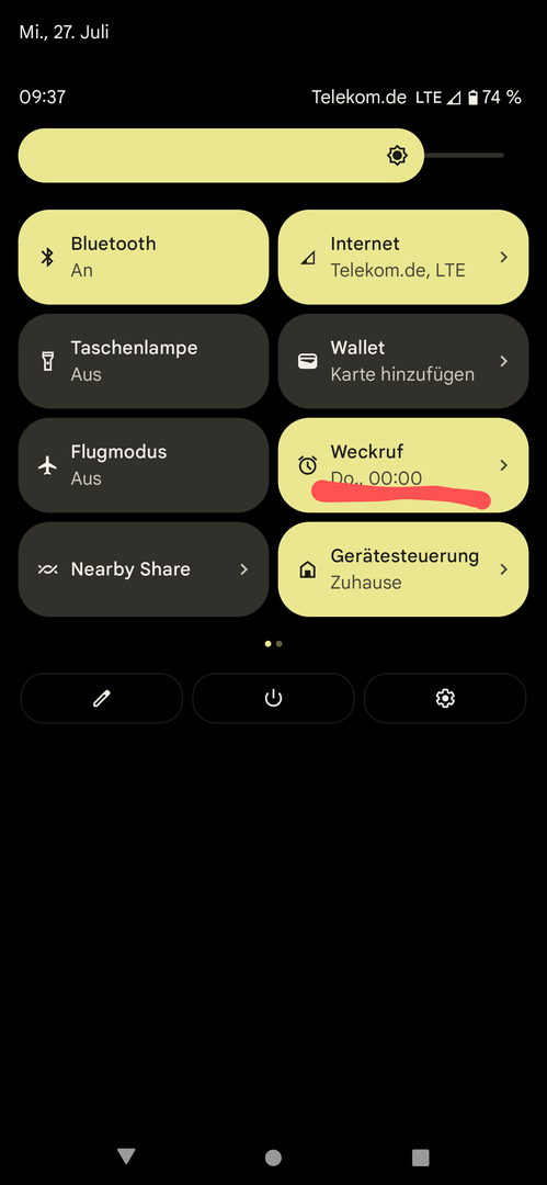

Moin, hier ein kleines Update :
Wecker hat nicht wie angezeigt 00:00 Uhr geklingelt sondern zu meinen regulären Zeit um 05:00 Uhr . Sehr merkwürdig. Hier noch Mal ein Screenshot der auch merkwürdig ist
...und was zeigts dir an, wenn du genau auf diesen Weckruf tippst, der dir hier angezeigt wird?

Was wird dort zwischen 00:00 und 05:00 Uhr angezeigt? Da sollte dann ja wahrscheinlich 05:00 Uhr angezeigt werden, denn es wird immer nur der nächste "Weck-Termin" angezeigt. Das um 0:00 Uhr ist aber irgendeine App (welche musst Du noch herausfinden) die täglich um Mitternacht irgendwas macht.
@Zeev
Wenn ich drauf tippe schließt das Handy den Schnellzugriff und ich lande wieder auf dem Homescreen
