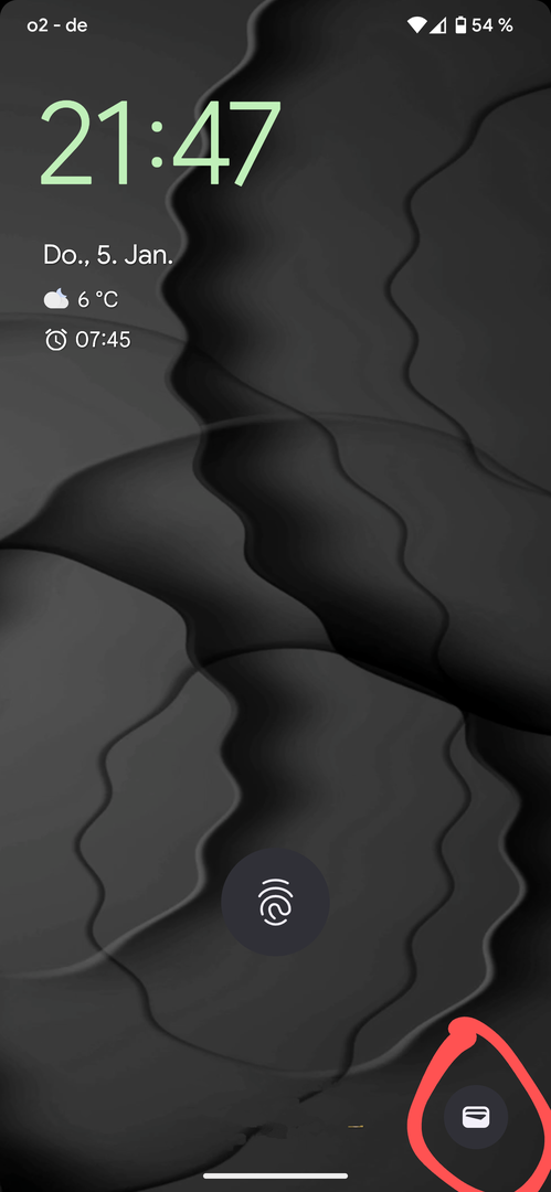

@naiL hast du dieses markierte Symbol auf deinem Sperrbildschirm? Ich frage, weil ich kein smartlock nutze.
Wenn ja, kannst du dort einfach drücken um zu bezahlen und landest dann bei Google Pay wo du explizit via FPS entsperren musst. Theoretisch...
Ja, aber leider wird Gpay hier auch von Face Unlock entsperrt, was total unlogisch ist...
Dh du kannst gpay via face unlock entsperren?
"Ja, aber..." Und das ist genau das Problem:
Öffne ich Gpay wie oben beschrieben vom Lockscreen aus steht bei Gpay erstmal "gesperrt" und das Fingerabdrucksymbol ist auf dem Screen zu sehen. Dieser Zustand lässt sich aber per Face Unlock entsperren. ABER: Danach muss ich trotzdem bei einem Betrag über 50 Euro nochmal per Fingerabdruck entsperren. Sprich, Face Unlock hat mir die Chance genommen das vor dem Bezahlvorgang zu tun.

Ich hatte das beim P6P vor einem Jahr so gelöst, dass der Bildschirm erst beim antippen aktiviert wurde. Da der Fingerprint-Sensor trotzdem aktiv war, konnte man beim in die Hand nehmen entscheiden: Antippen oder FP.
Allerdings weiss ich nicht, ob: a. das eine P6P-Funktion oder eine des Nova-launcher war und b. ob das so beim P7P auch funktioniert

Mein Workaround ist immer noch: lange den Aus-Knopf drücken und dann "Sperren". Danach wird dann die Pin verlangt. Ist total umständlich und hat schon mal dazu geführt, dass meine Frau mit mein Handy irrtümlich aus der Hand geschlagen hat, da ich da gerade am rumfummeln war. Es ist dann genau mit dem Glas und Rahmen auf den Einkaufswagen-Unterteil geflogen. Bis auf eine kleine Macke am Rahmen (Spaltmaß Alu-Glas dort jetzt gefühlt nur noch 0.05mm...) ist dank Schutzglas und Carbonhülle nix passiert. Auch kein Ehestreit ;-)
Es nervt aber wirklich, da ist das iPhone mit Faceunlock viel besser. Ich zahle jetzt wieder bevorzugt mit meiner WearOS Uhr, das klappt auch gut und vor allem ohne Pin-Gefummel.
