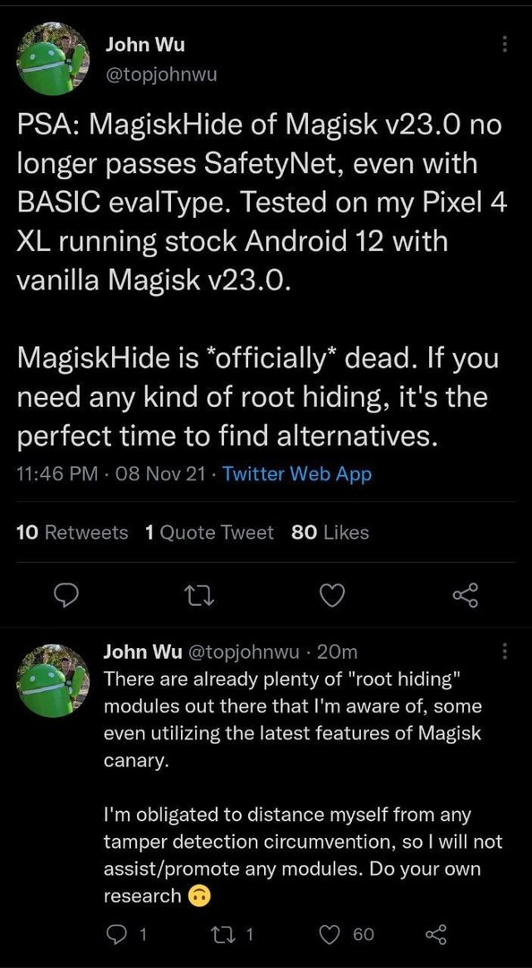

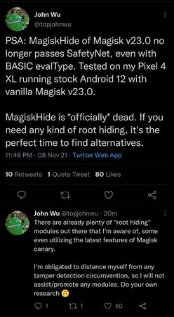

@morpheus620 Es geht schon weiter irgendwie, nur nicht so einfach. LINK
Und er schreibt ja, dass es Alternativen gibt und geben wird in Form von Modulen. Der Mann hat jetzt halt andere Verpflichtungen,
wo er bei Google arbeitet (siehe Medium-Beitrag) - das ist ja verständlich.
Reaktionen: Scum und Sh0X31
Warum wird er jetzt wohl bei Google arbeiten? Um vermutlich genau so etwas zu unterbinden. Weil er weiß wie es geht.
@morpheus620 Hättest du den verlinkten Medium Beitrag gelesen, würdest du das evtl. nicht behaupten, und die Sache differenzierter betrachten.

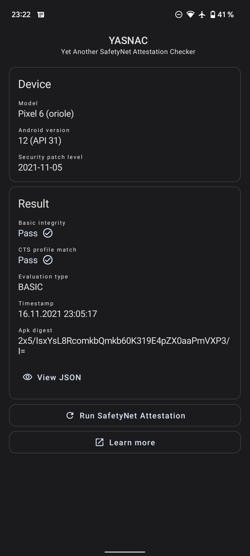

Mit dem neuen Universal SafetyNet Fixer Releases · kdrag0n/safetynet-fix bestehe nun auch in den Test. Alle Banking/Kreditkarten Apps funktionieren tadellos, inkl. GPay
