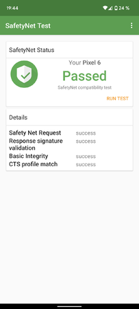

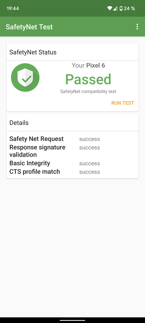

Update.bat hinzugefügt, um das Updaten zu vereinfachen :)
PS: Anleitung ist aktuell, schönes Wochenende
