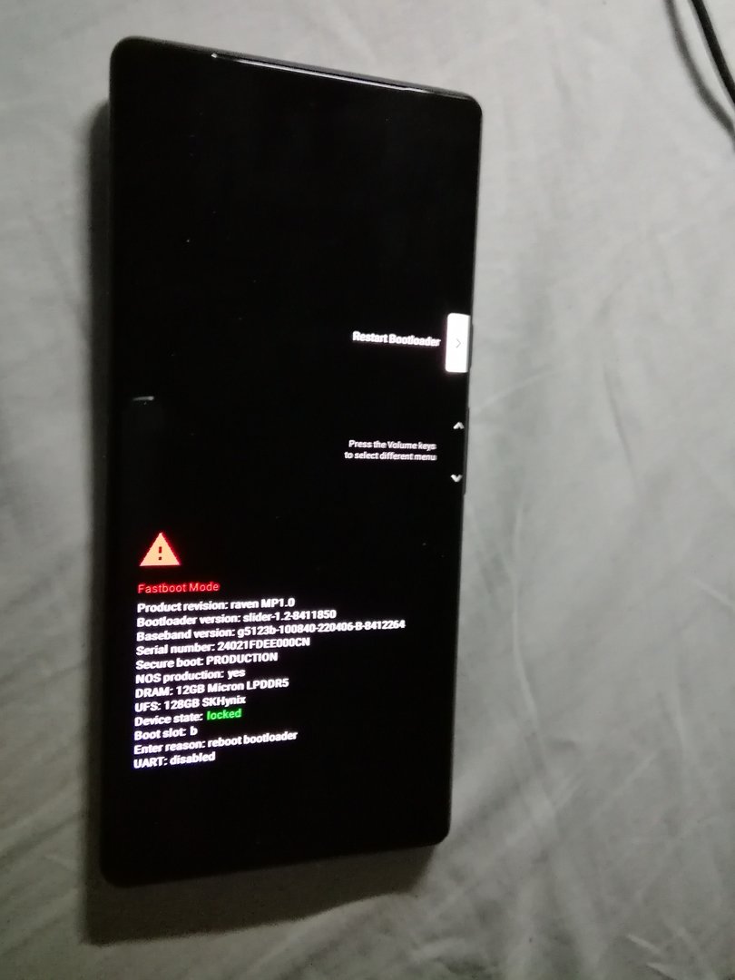

ich habe leider folgendes Problem:
Ich hatte auf meinem Pixel 6 die Android 13 Beta installiert und wollte nun wieder zurück auf die Stable.
Also habe ich mich wieder abgemeldet und dann auch das "Up"date angeboten bekommen.
Beim anschließenden Installieren des Updates hat sich das Pixel dann von alleine neu gestartet, obwohl der Fortschrittsbalken noch nicht fertig war.
Seit dem hänge ich in der Bootloaderschleife fest, sprich der Fastbood Mode öffnet sich.
Über Start startet das Gerät neu und landet wieder dort.
Im Recoverymode habe ich schon Wipe data/factory reset durchgeführt, lande danach aber trotzdem wieder im Fastbood Mode.
Über das Android Repair Tool kann ich nichts machen, da meine Version neuer als die vom Repairtool ist (da scheinbar immer noch die Beta installiert ist).
Flashen fällt wohl flach, da mein Bootloader nicht offen ist.
Hat irgendwer eine Idee, wie ich da wieder rauskomme? :-/

Fahre das Pixel runter und starte in den Fastboot Modus, danach Android Flash Tool. Das öffnet von selbst kurzfristig denn Bootloader und flasht das Pixel neu.
Reaktionen: decorres
OEM-Entsperrung an
Aus der Beta 13 aussteigen
Android12 per Full-Image über Android-Flash-Tool installieren
Das wäre meine Vorgehensweise.

@rene3006 Danke, aber leider nein, da ich für ADB USB-Debugging aktiv haben müsste (und den Bootloader offen?). Und das kann ich beides nicht machen, da ich dafür das Gerät starten und es aktivieren müsste :-/
Edit: Mal blöd gefragt, ich habe ja noch Garantie. Auf der Pixelreparaturseite ist Software mit abgedeckt. Bevor ich da evtl. irgendwie über Umwege den Bootloader öffne und damit die Garantie verliere, wäre das wahrscheinlich das Klügste, das Gerät über die Garantie einzuschicken für lau.

Habe leider dasselbe Problem. Hätte ich mal lieber gleich das Flashtool genutzt. 🙈
Edit:
Funktioniert mit dem Android flashtool. Bin gerade Stock am flashen.
@Olley War dein Bootloader offen?
Nein der war gesperrt. Da ich ja ganz normal auf der Beta war. Das Flashtool hat es übernommen. Zum Glück.
Das Tool öffnet den Bootloader, hierzu gibt es sogar einen Schritt in dem Tool wo der User die entsprechende Tastenkombi drücken muss. Aber muss dazu nicht vorher die OEM-Entsperrung aktiviert sein?

Wenn du kein System drauf hast, oder dir das in meinem Fall mit der tollen Beta zerschießt und vorher nicht aktiviert hast, dann würde ich mal behaupten. Nein.
Reaktionen: Dr.No
Kann bitte jemand helfen?! Ich kann nichts mehr tun? Wollte auf android 12 zurück und dann kommt sowas
Da sagt Googles aber was anderes:
Vorbereiten Ihres Geräts
Bevor Sie einen Build auf Ihr Gerät flashen können, müssen Sie Ihr Gerät vorbereiten:
Aktivieren Sie die Entwickleroptionen und das USB-Debugging .
Aktivieren Sie die OEM-Entsperrung im Menü „ Entwickleroptionen “. Wenn Ihr Bootloader bereits entsperrt ist, ist diese Option ausgegraut mit Bootloader ist bereits entsperrt
