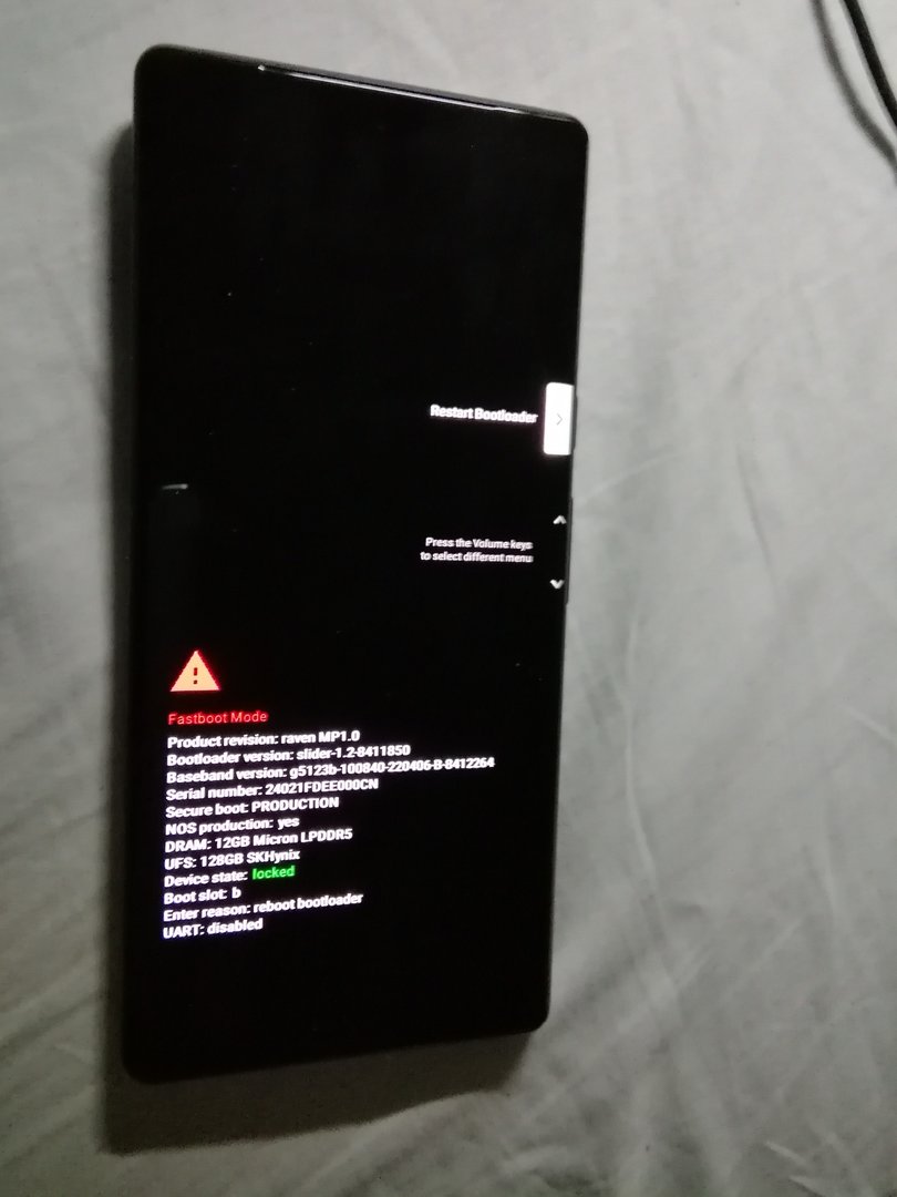

Moin Zusammen,
mich hats leider auch erwischt - stecke im Bootloop fest.
Alle Möglichkeiten schlugen bei mir bisher fehl (OEM auch deaktiviert im Handy), Recovery Mode auch ohne Erfolg.
Ich nehme an das es hierfür noch kein "update" gibt wie man das Handy ohne Verlust der Gewährleistung wieder zum Laufen bekommt?
Andernfalls bleibt mir dann nur noch die Möglichkeit zum Einsenden und ggf Austausch des Gerätes.

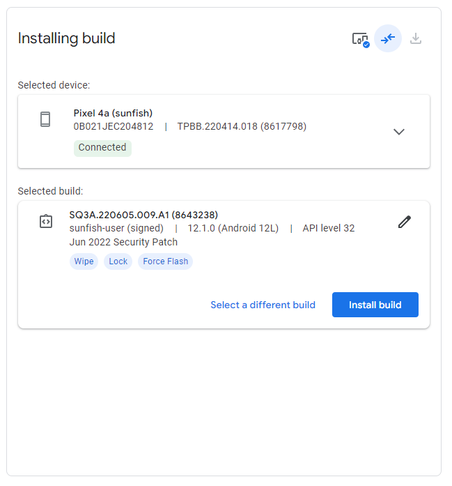

Betrifft jetzt nicht das Pixel 6, ist aber damit gleichzusetzen. Habe eben auf meinem 4a die Android13 verlassen und über das Flashtool die A12 installiert. Dabei wurde erst vom Tool gemeckert, das kein aktuelles Build verfügbar wäre, dann bei der manuellen Auswahl konnte ich nur die aktuellen A13 Beta-Builds auswählen, aber in einem weiteren Menüpunkt (select a different build) dann doch ein passendes A12-Build auswählen.
