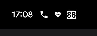

Es gibt zwei Hinweise.
Siehe Screenshots.
Bei Bild 1 das Hörersymbol, rechts neben der Uhrzeit einmal und bei einer bestehenden Verbindung erscheint der Hinweis in Screenshot 2.

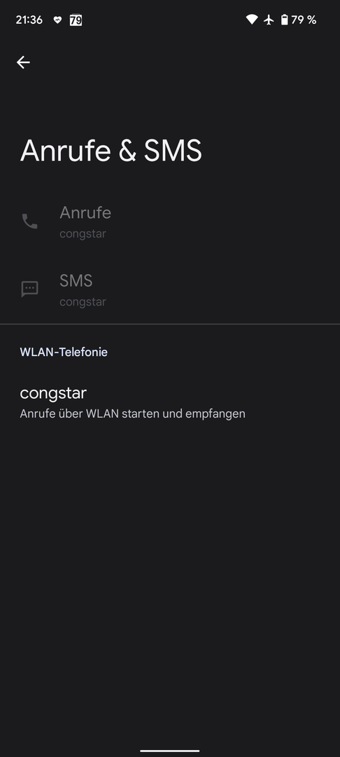

WLAN Call mit einer SIM-Karte von congstar funktioniert perfekt.
Im Anhang ein Screenshot auf dem man erkennt, dass in meinem Pixel 6 eine SIM von congstar eingelegt ist
Congstar schreibt:
Voice over LTE (VoLTE) und WLAN Call - congstar Support Forum
Reaktionen: Holdifuchtich

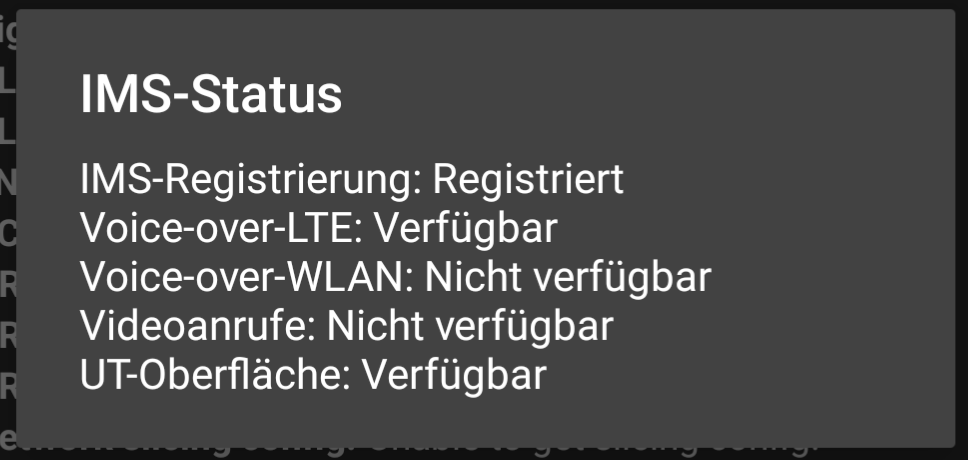

Danke für die schnelle Antwort. Die Einstellungen bei Anrufe und SMS sehen bei mir genauso aus wie bei Deinem Screenshot.
Aber trotzdem habe ich kein funktionierendes WlanCall.
Mein IMS Status sagt kein WlanCall. Siehe Anhang.
Was mich jetzt wundert, das es bei Telekom funktionieren soll. Die Congstar APN ist doch Telekom.
Danke noch für die Hinweise auf das Congstar Forum mit den Hinweisen auf Probleme mit dem Google Phones.
Muss noch mal sehen wer im Bekanntenkreis Telekom nutzt, dann will nur mal die Sim einlegen und sehen ob WlanCall damit
beim Pixel geht.
Gruß Holdifuchtich

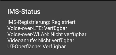

OK, konnte mir es anzeigen lassen.
So wie ich gelesen habe, ich habe eine Telekom Karte, liegt es daran das die Telekom immer das Mobilfunktz priorisiert, erst wenn kein Mobilfunknetz vorhanden oder zu mies nimmt das Gerät den Anruf über WLan. Schade.
So ganz stimmt der Ims-Status nicht. Voice over WLAN sei nicht verfügbar bei mir, kann diesen Dienst aber nutzen.
