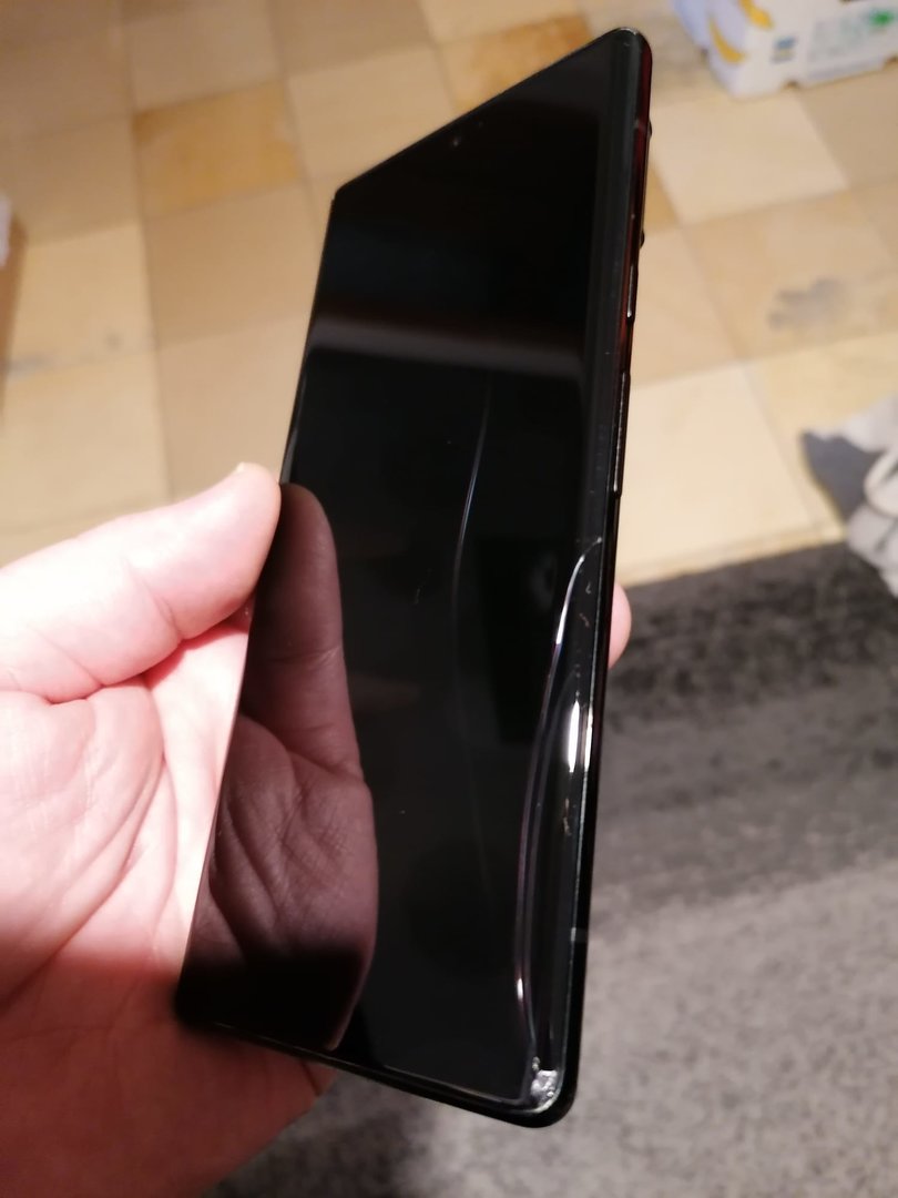

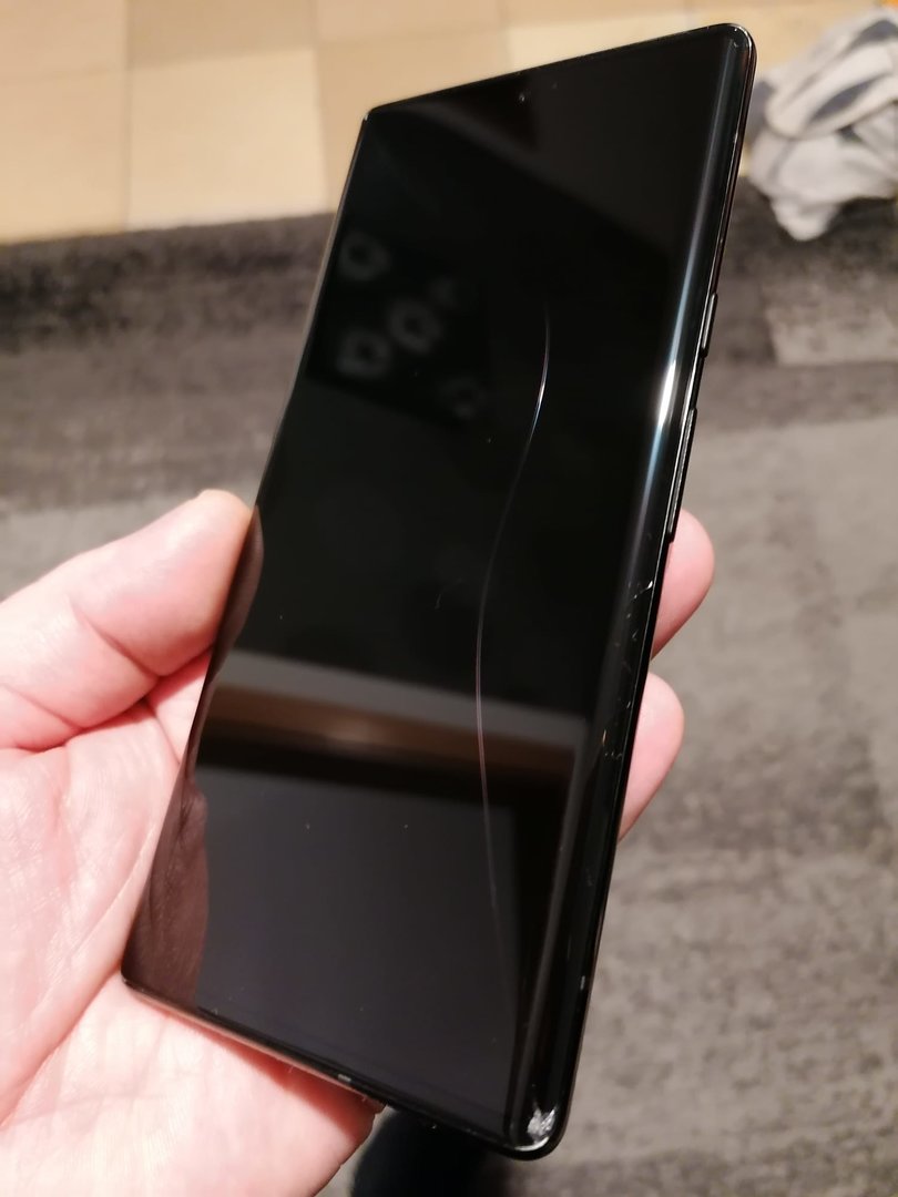

Auch dort schaut es für mich nicht nach einem Riss aus, der einfach so aufgetreten ist. Glaube ich nicht.
Beide Bilder im Anhang sprechen dagegen.
Siehe hierzu jeweils die Ecke rechts unten.

@beleboe ist ein Sturzschaden, Spannungsriss sieht definitiv anders aus.
Das ist ein Spannungsriss durch Induktionsladung.
Bearbeitet von: hagex - Grund: Bild verkleinert. Gruß von hagex
Reaktionen: mj084, 123245 und beleboe
