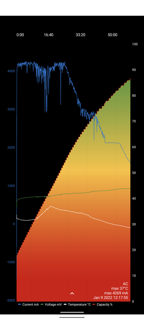

Hier ist die Ladeverlauf mit dem Google original 30w Ladegerät
Reaktionen: f-v und Christian1297

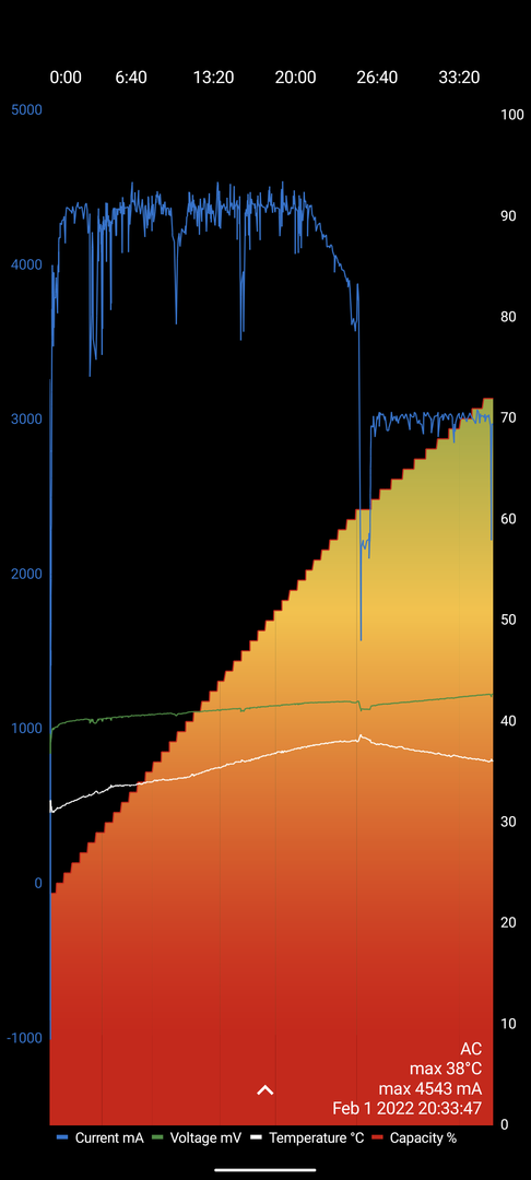

wowan82 schrieb:
Hier ist die Ladeverlauf mit dem...
...Samsung 25W Ladegerät.
(Hätte nicht erwartet, dass der max. Strom hier sogar höher zu sein scheint.)
