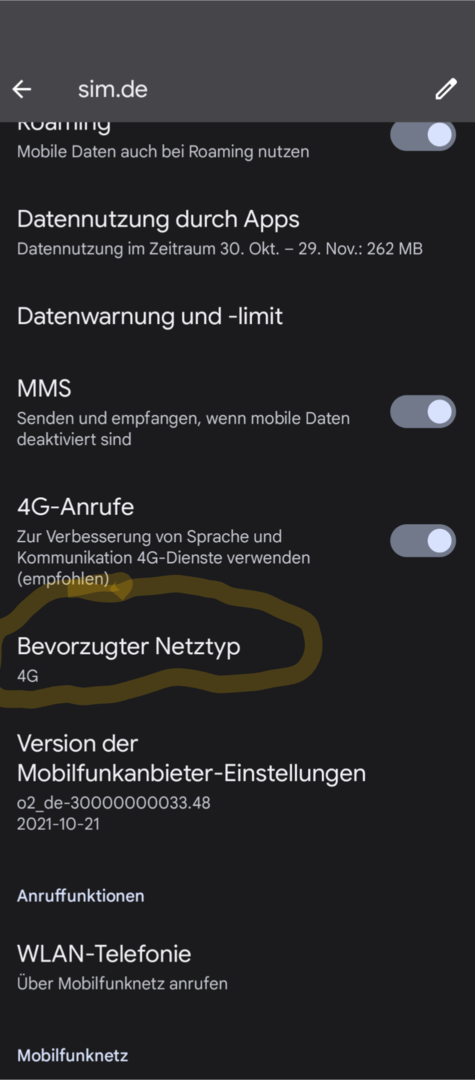

Falls nicht im Tarif vorhanden kann auch 5G deaktiviert werden, also 4G bevorzugt eingestellt werden.

@kidfurydererste
Wenn 5g im Tarif nicht enthalten ist, bringt das deaktivieren überhaupt etwas?
Ich denke schon. Woher soll denn das Pixel wissen, dass du kein 5G hast? Daher vermute ich, dass das Gerät danach sucht und sich auch hin und wieder versuchen wird einzubuchen.
Vielleicht liege ich damit aber auch vollkommen daneben. Mir hat die Einstellung jedenfalls noch nicht geschadet. Auch damals nicht, als ich bei den Vorgängern 4G deaktiviert hatte. Zu UMTS Zeiten hatte ich 3G auch schon deaktiviert gehabt. Zu dieser Zeit, als die Welt noch schwarz weiß war, wurde dies zumindest überall als Tip genannt. Seither mache ich das so. 😏
